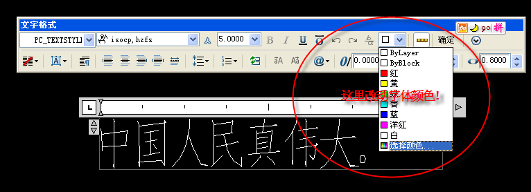

在进行文字编辑时,文字的颜色与编辑器背景一样是黑色,只是对比度略有差异.请各位帮忙解决.

文字格式颜色改为bylayer
wsj249201 + 3 技术讨论
发表于 2008-9-12 16:29:33 | 显示全部楼层 来自: 中国辽宁大连
不过好像要先选中文字的吧。。

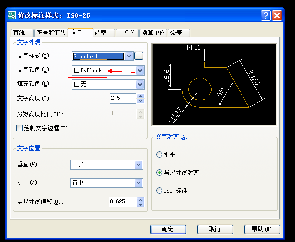

发表于 2008-9-14 14:11:12 | 显示全部楼层 来自: 中国陕西西安
修改一下字体里面的颜色

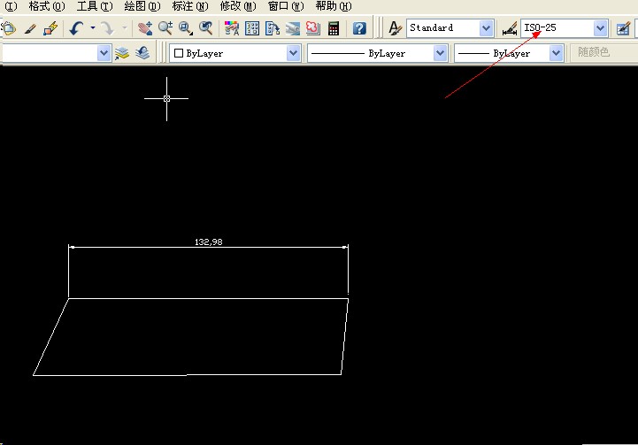

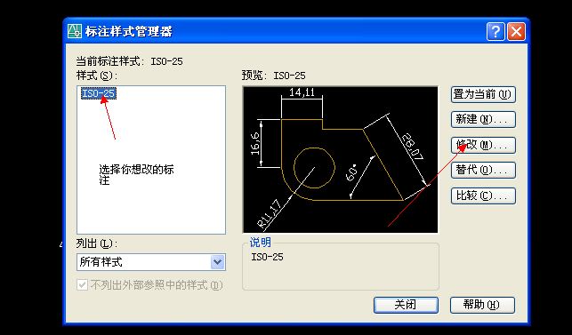

( ^2 n6 h' M$ r3 n如果你是只有一个标注颜色有问题的话 就像楼上的这样改的 如果是全部的标注都有问题的话 那么 你就不只是应该单个的标注了 而应该是改 标注样式 4 M3 B! [+ t" k% ?$ i6 @
你先查看下 你的这个标注用的是什么样式
6 K" n% b5 y$ t! O; l然后 修改这个标注样式里面的颜色! r2 b1 h+ |: ~6 r, V' \# g0 M
这样的话 你的字体的颜色就会变回来了
