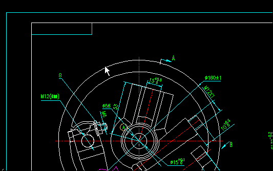

求助,我用的是CAD+PCCAD,不知道为什么我的不能同时选中2条线呢,看图说明2 w& h% ~6 `- F& Y1 {3 ~7 B
(注意;我以前可以同时选中的)  m" o& o- Q) n/ ^8 Y! E& j
y.gif $ I. g1 t" @8 [1 o

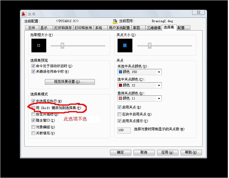

打开选项对话框,如图:取消该选项

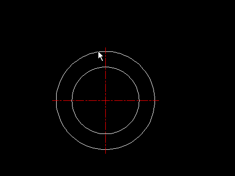

谢谢,这个我知道,但是不好用,有直接一圈就可以的方法,有知道的吗?我同时的就可以,看下图

在命令行输入PICKADD,回车,再输入1就可以了。

http://www.3dportal.cn/discuz/2   在上次那为老兄回答你的那个图片(我传不上图片,有时间谁叫我一下)中把“按住并拖动”选上,,
* J+ B  E; b2 H' U. K4 Q1 \6 Y       就能一次多选了- z& o* l' l2 f! i) m& ?+ v5 S3 y
   左选(按住,鼠标从左往右拖动。)、  右选有区别的

在命令行输入PICKADD,回车,再输入1就OK!

恩 在选项里面设置就可以了3 @7 p& [# V9 _8 I, k4 I# J4 A; {
如果如果想取消选择的话 就按shift

任意选择一条线,双击左键,会出现一个特性对话框,在右上角右数第三个,点击左键"1"变为"+"就可以了,

照二楼的方法,不要选中那个选项,就可以直接选了,这种情况下shift点击就是取消选中。
