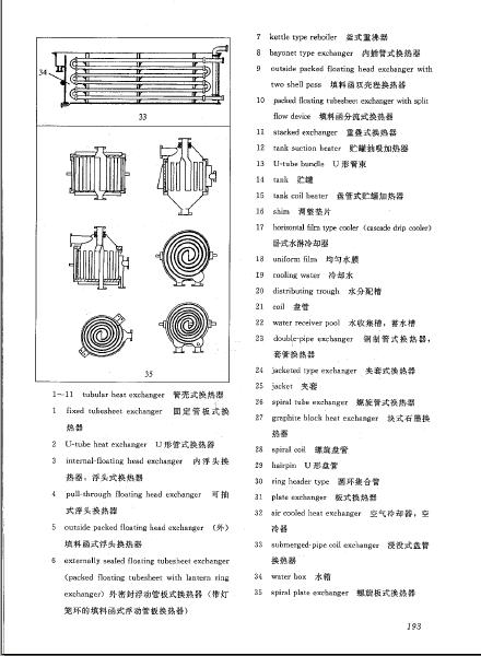

发表于 2008-9-7 03:36:53 | 显示全部楼层 来自: 中国四川成都
换热器的类型。' m3 D8 m0 Q# B- M1 C% n) T  d+ @" ]
看附件。8 ^/ J* b6 j" Q  D/ {
' b+ s. H9 p; F( _2 I6 H+ g[ 本帖最后由 ermaozi 于 2008-9-7 03:38 编辑 ]
