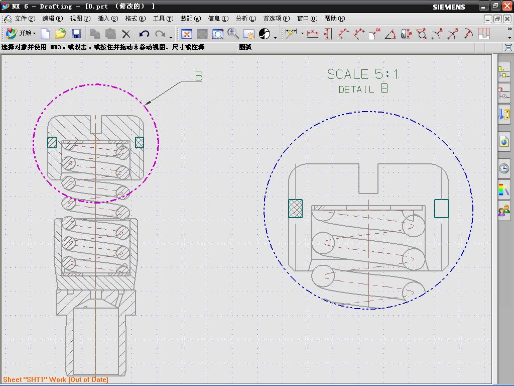

6.0 的局部放大图有问题。如果你的源文件是用4.0作的装配图,在6.0下进行编辑时,局部剖视图会出现问题,剖面线不会显示或者显示不正常,甚至无法编辑。
 楼主| 发表于 2008-9-6 10:41:34 | 显示全部楼层 来自: 中国河南洛阳
附上全套文件,请大家分析一下,到底是咋回事?注:零件的三维建模和装配使用4.0做的,在4.0下没问题,但在6.0下就出现了此问题

 楼主| 发表于 2008-9-6 13:14:50 | 显示全部楼层 来自: 中国河南洛阳
而且6.0的装配图的局部放大图中的剖面线既无法编辑成交叉线,也无法删除。

 楼主| 发表于 2008-9-6 14:39:20 | 显示全部楼层 来自: 中国河南洛阳
原帖由 only_ports 于 2008-9-6 13:29 发表 http://www.3dportal.cn/discuz/images/common/back.gif
8 y; a9 P3 q! r; s3 Q是不是剖面线的比例太大,放大了看不见了
+ C! @2 ]& S* P' m/ X' F' g
1 m9 N2 B" t4 ^不是比例大小的问题,在同一个剖视图上的同一个零件,有的地方出来了,有的地方没出来,有的地方出来也不全。' j4 o! E) C& q' Y2 R
# Q- C7 R8 M! M( q9 Y
而且,对剖面线修改后,马上变为空白,更新后也只有一种剖面线型,无法画出交叉线型。

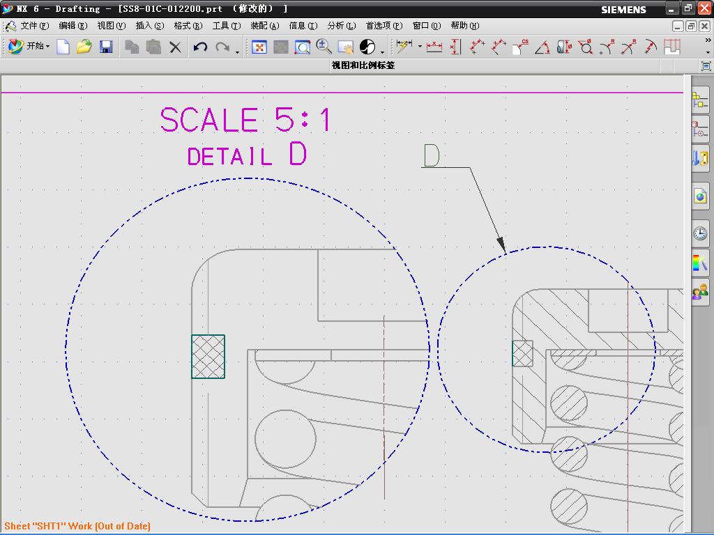

发表于 2008-9-9 15:39:22 | 显示全部楼层 来自: 中国河南洛阳
气死了,也碰到这个问题,而且局部放大图的剖面线无论如何线形,显示的只有一种形式
发表于 2008-9-9 20:01:20 | 显示全部楼层 来自: 中国四川成都
问题确实有,我现在都不大用了,还是用4.0,在等6.0的补丁
