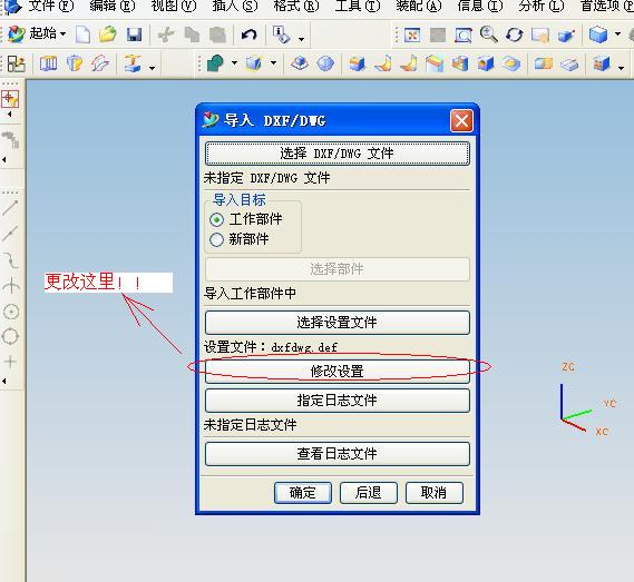

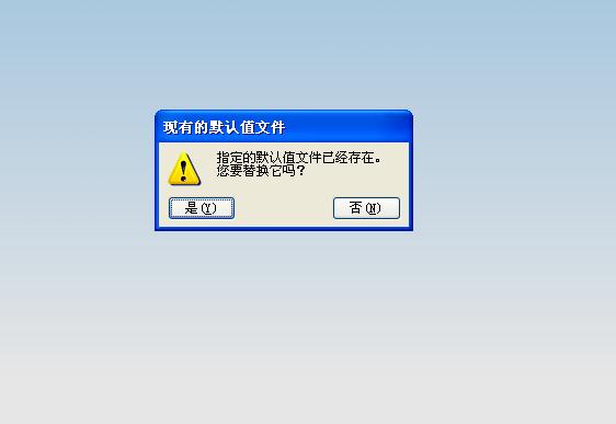

各位高手在上,; f5 ]* y+ g) w7 {$ B8 o" z: Y5 O
小弟有两个问题急于解答,谢谢,支持一下
, G- p' M% L& ^9 bUG在绘图时突然跳出UG界面,怎么找回刚才的图形?而不至于在重新开始., S) s/ a6 k1 J
还有一个就是,CAD中没有公英制之分,将CAD中的二维导入到UG中会默认为是英制的单位,怎么才能在不改变尺寸的前提下将它换成英制的单位?空白桓魑话锝饪剩

ug在导入cad时,有一个修改设置,在这里修改你想要的就可以了.

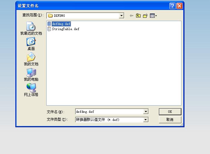

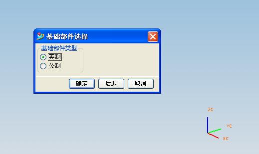

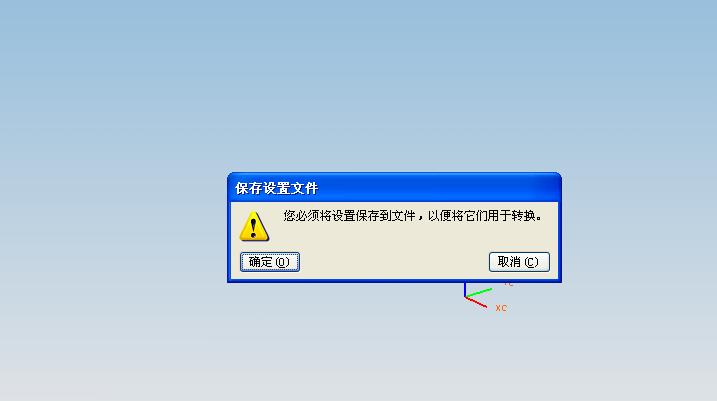

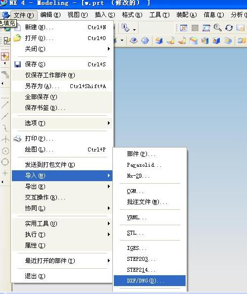

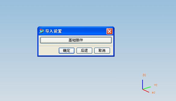

请看以下图片3 |. J9 K5 Q; {9 E( n
说明我就不写了啊7 ~7 l" O" q6 b, L7 g5 n

  原来 转换的时候 公英制是这里选择的啊

还有一个办法就是对图形进行缩放,1英寸=25.4mm
