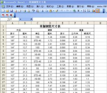

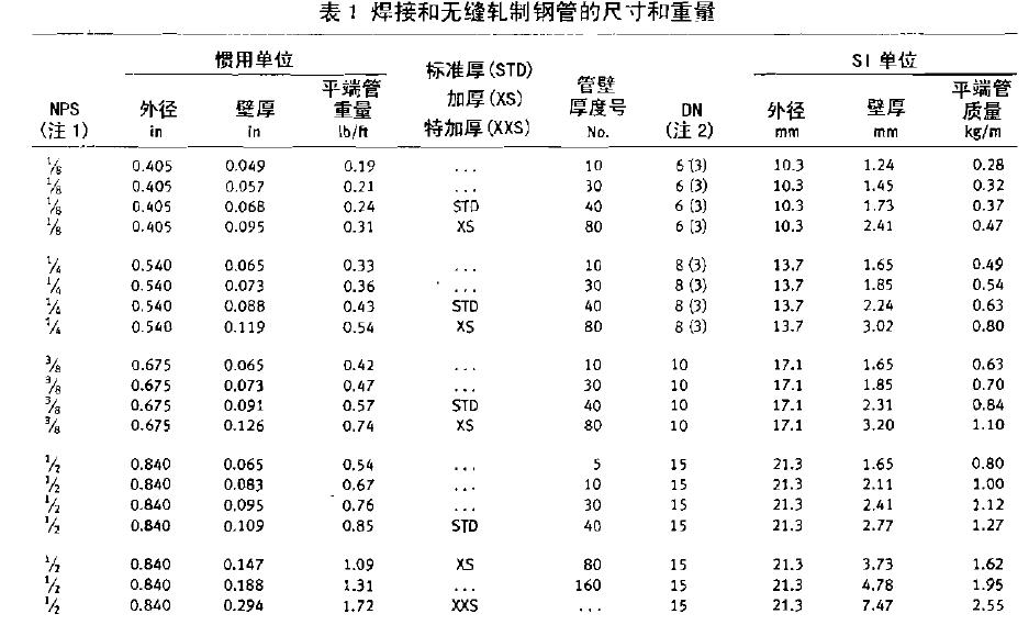

各位大圣,本人求助:英制3/8钢管的直径是多少?我按1英寸25.4mm换算过来后,好像只是算的内径尺寸.如有答复,不胜感激.
发表于 2008-9-6 19:08:13 | 显示全部楼层 来自: 中国香港
英制钢管尺寸表 2 ?( f, }( o# b8 b( F+ d8 O0 k4 `
外径            壁厚      重量   u9 s7 w9 I5 O3 z6 c1 |8 O. B! j
英寸 毫米. 单位 毫米. 英寸. 公斤/米. 磅/英尺.
. v5 W0 [$ x0 f* p. ]1/8” 10.3 10S 1.24 0.049 0.28 0.19 1 W" ^) }0 I- J3 K
1/8” 10.3 STD-40 1.73 0.068 0.37 0.25 : k4 h5 G! j7 h4 P' c
1/8” 10.3 XS-80 2.41 0.095 0.48 0.32 $ ]& {2 ]) V4 u
1/4” 13.7 10S 1.65 0.065 0.5 0.34 # T1 e. D, K/ \; v
1/4” 13.7 STD-40 2.24 0.088 0.64 0.43 2 T% Y7 N- R+ T  z+ I+ l& q
1/4” 13.7 XS-80 3.02 0.119 0.81 0.55
7 O) [; t- n0 i7 ~7 j" J3/8” 17.1 10S' v" A5 Z  G# O2 h, |4 `9 N
1.65 0.065 0.64 0.43
: q2 Z3 b# x( w1 S3/8” 17.1 STD-40 2.31 0.091 0.85 0.57
  h  M  @: g/ O3/8” 17.1 XS-80 3.2 0.126 1.11 0.75 8 g& w% a1 F3 C5 I% C" _4 d

ASME B36.10M-2004焊接和无缝轧制钢管
asdolmlm + 3 参与
