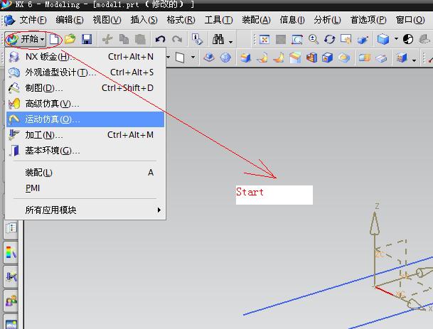

QQ截图未命名.jpg 好象从4.0开如就没有应用了。
发表于 2008-9-6 15:51:12 | 显示全部楼层 来自: 中国浙江台州
应用变成了上图的START
发表于 2008-9-6 18:29:57 | 显示全部楼层 来自: 中国辽宁锦州
工具-----定制,找到应用将其拖放到菜单栏中即可。

老兄% l9 a0 V1 |& Z; [6 j0 {6 U. J
以后的版本就不再叫 应用 了
