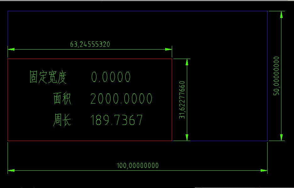

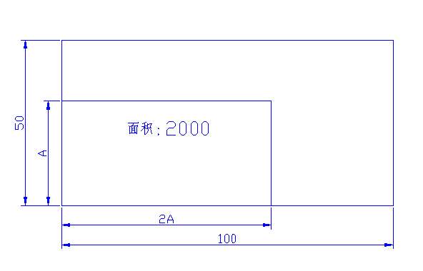

发表于 2008-9-6 18:56:10 | 显示全部楼层 |阅读模式 来自: 中国河南郑州
欢迎大家来参与:4 Z5 j3 @/ c# D. }" ?1 G# D
A=?2 m1 j! X7 l% q% ^
8 Y: t) p* w. ]原题是提示:小矩形的面积是大矩形面积的的2/5。这里俺是直接给出小矩形面积,显的画大矩形是多余了。
- f" k! {* \) }' Q) [2 D& Q, ~& F5 \$ r# P7 P6 c" h  D
[ 本帖最后由 wang2003 于 2008-9-6 21:28 编辑 ]

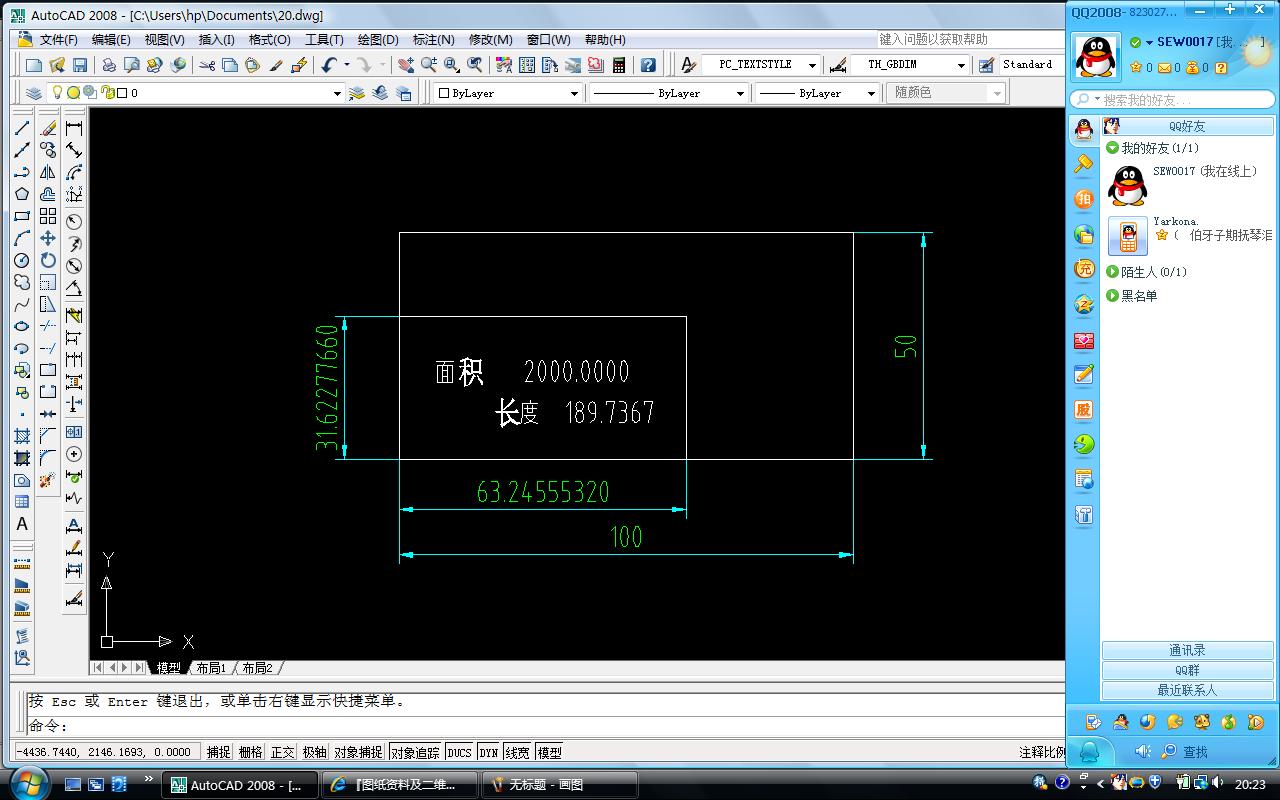

发表于 2008-9-6 19:46:52 | 显示全部楼层 来自: 中国四川成都
2005llnn + 3 技术讨论

发表于 2008-9-6 21:07:51 | 显示全部楼层 来自: 中国广东汕头
这是数学题还是什么?
, y) ^" I' A; L0 s2A^2=20007 {+ W; A, S+ x& T6 l8 V7 b1 ^$ I
A=?: H9 |, b& d/ P& j" v4 J
直接画怎么弄?谁告知一下?. S! o# S' g+ |# Q

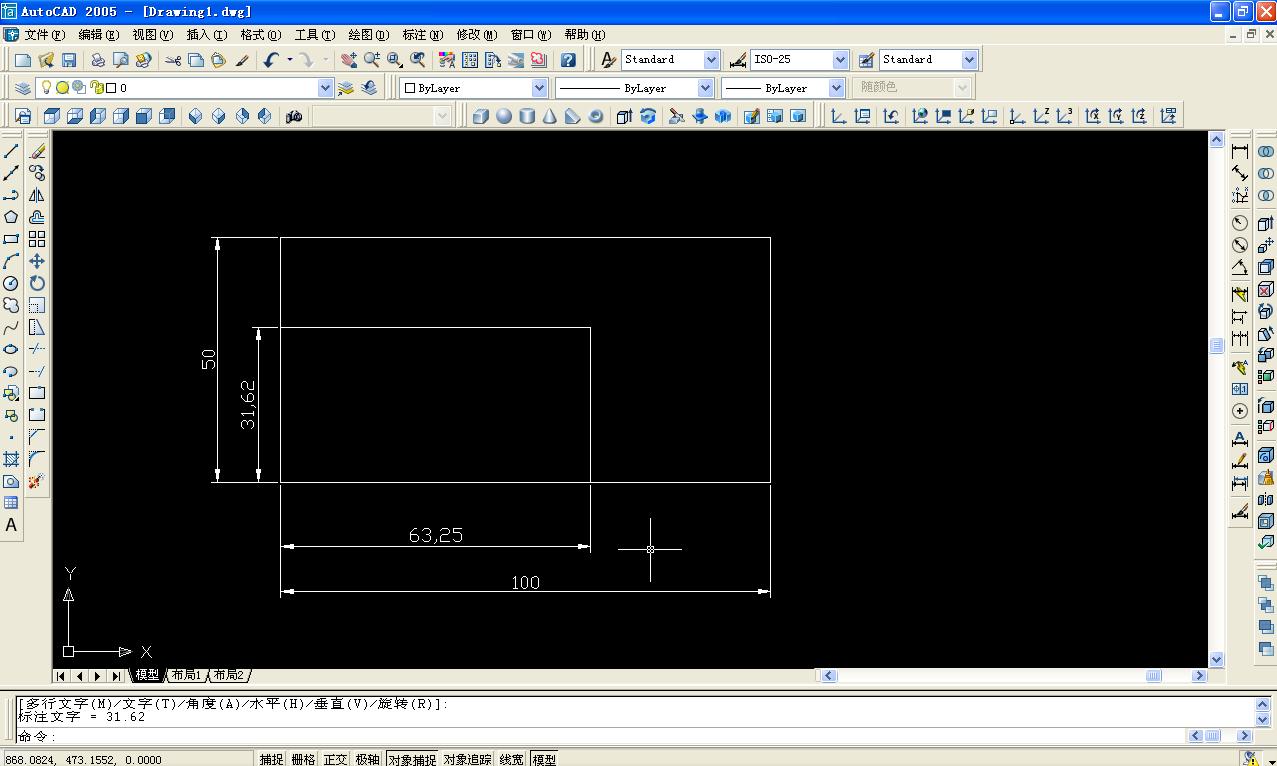

发表于 2008-9-7 18:23:16 | 显示全部楼层 来自: 中国福建莆田
算了一个不知道对不对,
7 ?1 {+ d: {/ o5 Y" o% B; t. c- Z' b 截图001.jpg
2005llnn + 5 技术讨论

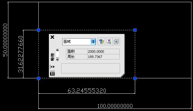

发表于 2008-9-8 13:58:21 | 显示全部楼层 来自: 中国浙江台州
楼上正确- {& e8 g6 u& ^* y% `3 Q) p! i
解法很简单7 b; M0 m9 n9 z+ |
对大矩形使用比例缩放就可用了
5 e! L- D0 S! w- i0 nCAD自带的计算功能就可以完成! y- a  ?5 a9 T9 C
sc  选矩形  选基点  'cal  sqrt(2/5)
$ e8 O% V) e/ w* P; H" x; }注 2/5为面积比
2005llnn + 5 技术讨论
发表于 2008-9-9 20:46:41 | 显示全部楼层 来自: 中国河南焦作
我照着楼上的画了,缩放比例2/5,可画出来的面积只有800,,郁闷?望详细的讲讲,谢谢

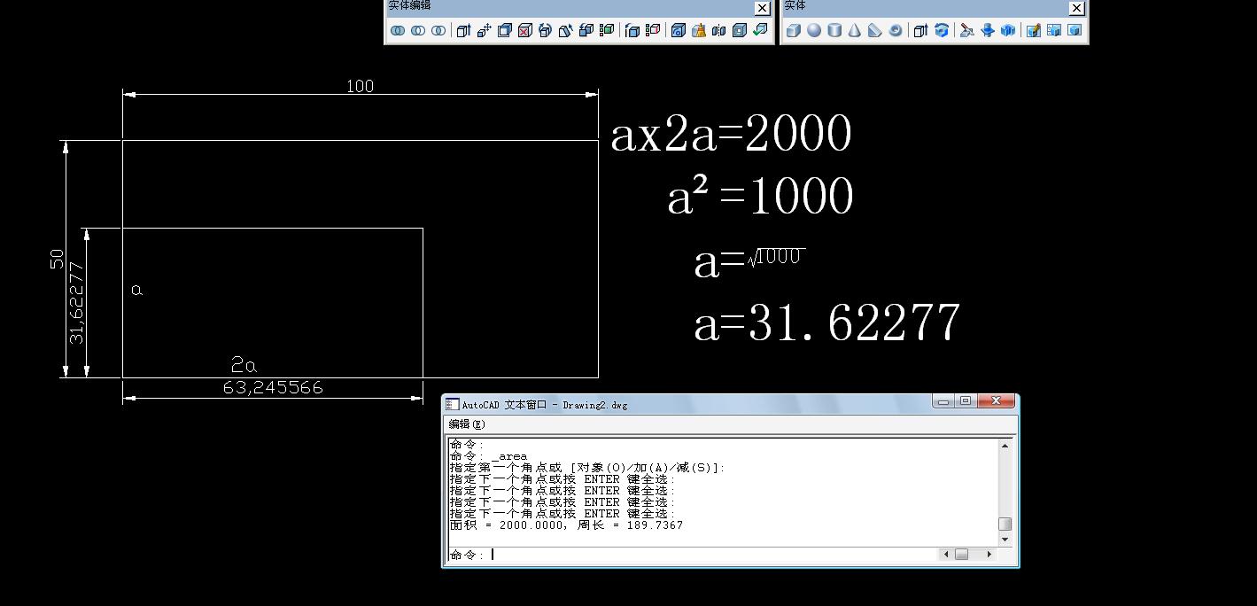

 楼主| 发表于 2008-9-12 21:01:01 | 显示全部楼层 来自: 中国河南郑州
设:小矩形短边为A        A×2A=2000          A^2=1000
: C( V$ l( f4 @" I* e% F8 V得: A等于根号1000: k9 l+ V- i/ g; y: u
方法一:画边长50*100矩形,点击矩形,激活左下夹点,回车三下,输入C回车,输入R回车,分别点击矩形左侧上下角点,输入‘CAL回车,输入SQRT(1000)回车,ESC退出命令。
3 E) m& x( t) E) f2 e方法二:画边长50*100矩形,点击矩形,激活左下夹点,回车三下,输入C回车,输入R回车,分别点击矩形左侧上下角点,输入‘CAL回车,输入1000^0.5回车,ESC退出命令。
% ~; I) s8 {* N2 ~' @) ~方法三:画边长50*100矩形,点击矩形,激活左下夹点,回车三下,输入C回车,输入‘CAL回车,输入SQRT(2000/5000)回车,ESC退出命令。
2005llnn + 5 技术分享
