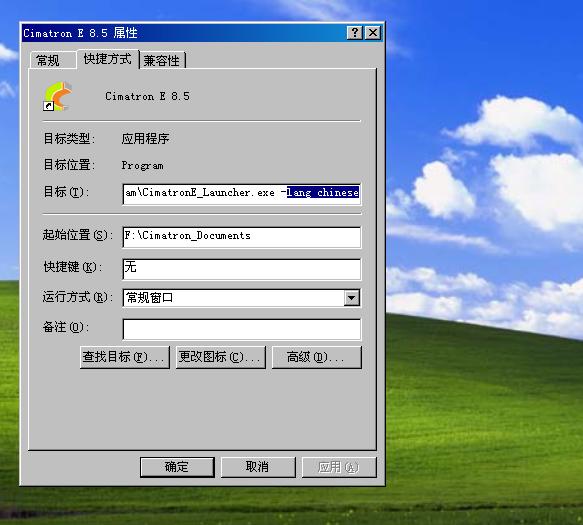

发表于 2008-9-6 23:47:11 | 显示全部楼层 来自: 中国河北秦皇岛
把你下载的中文包改名为 chinese
0 ]4 _/ n( S* Q& e8 J7 D然后将它拷贝到& e8 W6 Q( q* w4 L! W. {
X:\Cimatron\CimatronE\Program\Resource& ^3 \& r. V+ F' e; {1 \8 y% G
X:代表安装目录
+ p2 L; t, f8 u: P然后 如图:
; g6 [7 M8 a) I: u) z添加 -lang chinese
发表于 2008-9-18 15:04:38 | 显示全部楼层 来自: 中国山东烟台
我的怎么不行啊,怎么改不了啊
发表于 2008-10-1 11:59:18 | 显示全部楼层 来自: 中国山东烟台
谢了,忘了加空格呵呵

发表于 2009-11-4 14:10:53 | 显示全部楼层 来自: 中国江苏苏州
你下载的文件的文件夹叫 “xxx”文件名8 A9 f+ n8 I8 Z( d# e2 ]2 O0 c8 a
然后将它拷贝到
- I1 `- K) L  t& ^+ ]X:\Cimatron\CimatronE\Program\Resource5 d0 Z, ~7 R3 S6 V
X:代表安装目录
1 n( l% O2 m9 P* h  ?1 k) Z0 _8 y& m1 H8 m$ I4 n# B0 c& T
添加:空格-lang空格xxx
