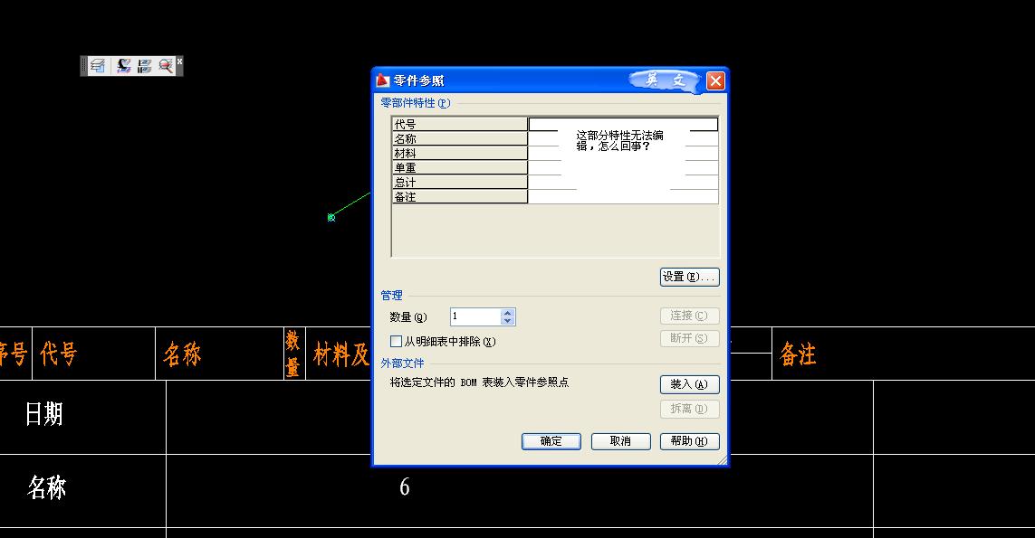

我学习用mechnical2009制作明细表,当使用注释——引出序号时,所弹出的对话框,零部件特性部分无法填写内部啊,是我设置错了什么嘛?请教各位,谢谢先!

将BOM表中选定的属性及名称各项不要锁定(不要打钩),不需选的打上钩。

/ k4 G4 D! l! Z2 o/ R* h7 Y重新用你所说的方法试了一下,可以编辑了,谢谢你!!

打开定义明细表选项时与BOM表是一个整体选项表。---辅助(A)--选项(P),打开AM标准,表的右侧--标准元素:编制设置,BOM表、明细表、引出序号。只要双击打开BOM表或明细表,明细表的各项设置都齐全了。
