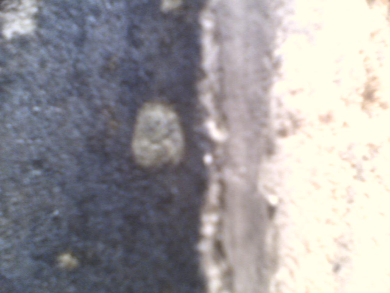

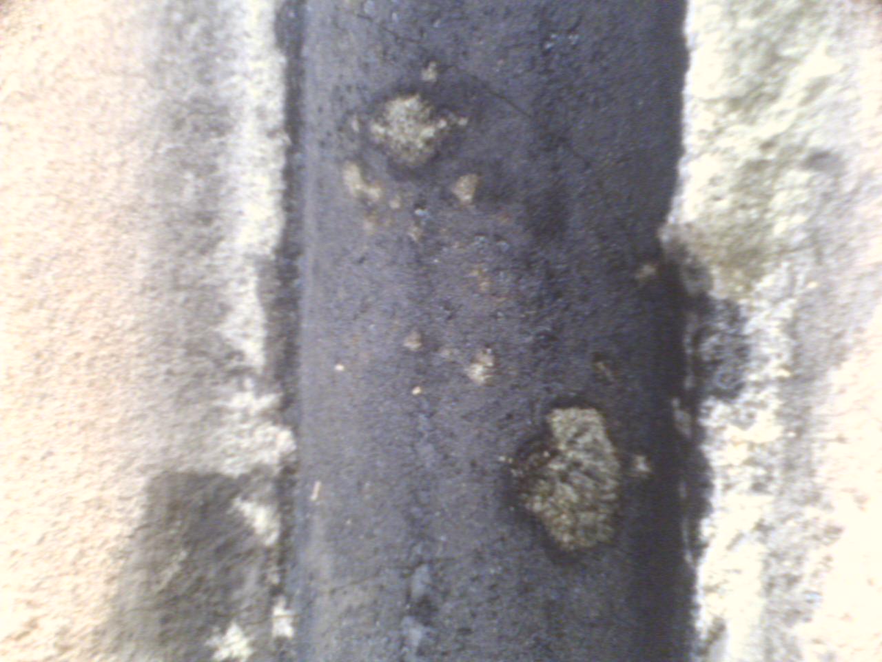

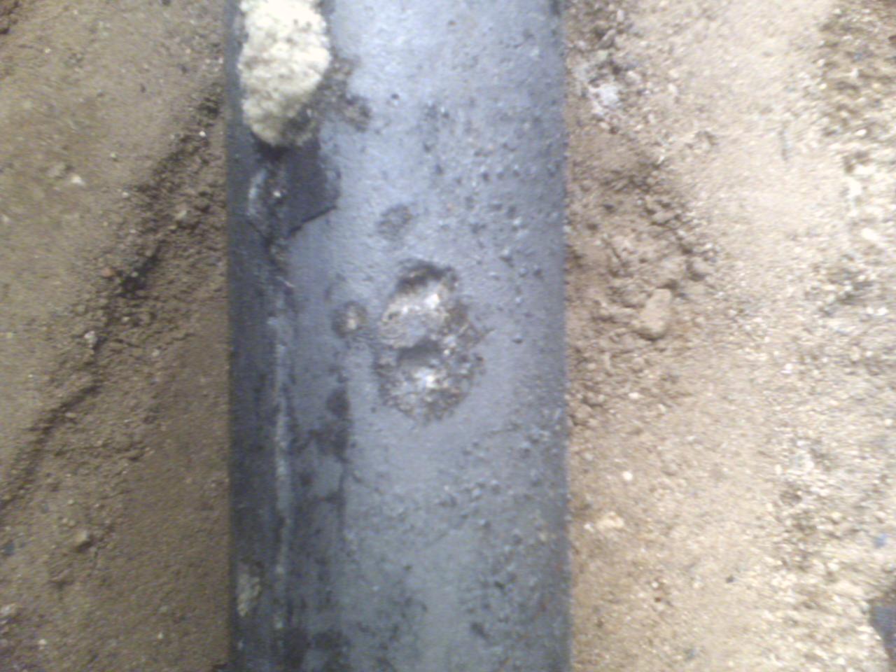

CO2水玻璃砂(模数2.5,波比4)石英砂统砂,在生产中有砂孔,还有一类铸孔(见下图2.3图为砂型)是什么原因

掉砂 疏松!~
发表于 2008-9-8 14:11:29 | 显示全部楼层 来自: 中国北京
夹砂,水玻璃砂紧实不均匀造成的.
发表于 2008-9-8 14:57:17 | 显示全部楼层 来自: 中国浙江杭州
应该是砂型掉砂,被冲进。
发表于 2008-9-11 12:36:06 | 显示全部楼层 来自: 中国安徽六安
使用什么涂料的翱瞻住!!!!!
发表于 2008-9-11 21:37:14 | 显示全部楼层 来自: 中国北京
冲砂或者粘砂,可以从砂型的紧实度和涂料两方面考虑!
发表于 2008-9-13 22:28:29 | 显示全部楼层 来自: 中国四川德阳
应该是掉砂,砂型的紧实度不够,砂型开裂。
发表于 2008-9-13 22:58:38 | 显示全部楼层 来自: 中国浙江温州
夹砂,有可能是砂粒不均不结实冲进去造成的。
发表于 2008-9-14 14:54:33 | 显示全部楼层 来自: 中国山东泰安
夹砂,不是别的,看那有多肉的地方,没有就是从冒口掉进的
