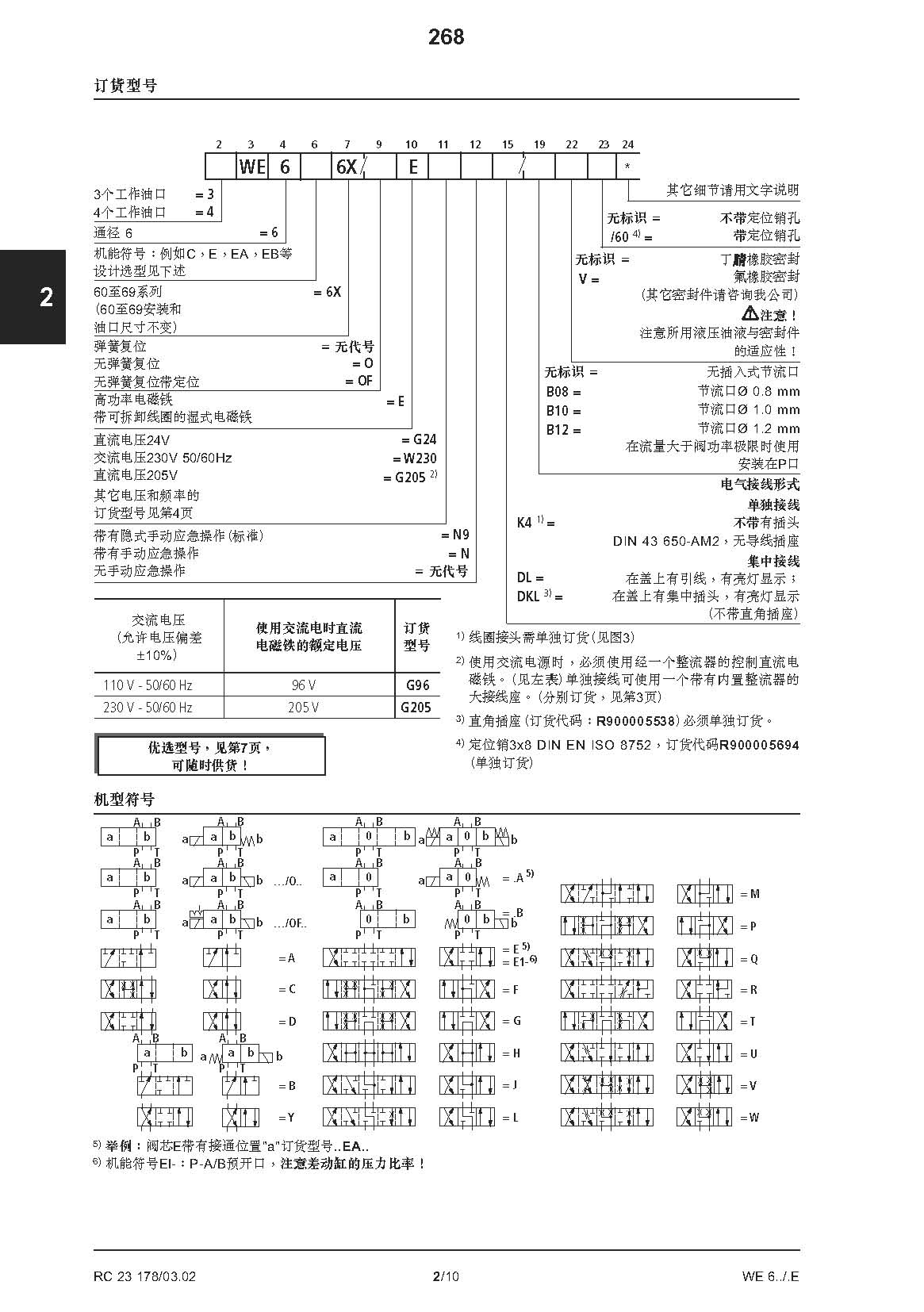

哪位老师能给出Rexroth液压阀的型号编号的标准
$ I3 ]- y( Q" G. _8 b+ V1 ^比如:4WE 6 J62/EG24N9K4 是什么意思
发表于 2008-9-7 11:21:49 | 显示全部楼层 来自: 中国上海
型号的大致含义如下:' b) X6 j; S: z
4——4个工作油口7 j/ H6 d, s9 M* A! |+ l
6——通径为61 m' y: J, o7 s4 R
J——中位机能0 y; t( C4 x* z; M4 m  b/ }
62——系列号5 [0 w. W8 {6 x6 n7 \4 _$ i2 O
E——电磁铁线圈可以拆卸的高性能湿式电磁铁2 i, d* T$ k: N. g( v* O% R! p$ \9 }
G24——电压等级为直流24V
- V1 V6 q! {; ?2 ^/ ?9 zN9——应急手动按钮的形式
- X& ~4 H/ h9 z+ DK4——插头形式,单独接线,不带插头
5 i, f. @( i7 G! ~* T具体解释见样本
