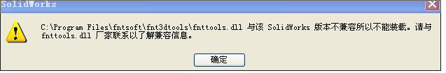

[求助] 法恩特三维标准件08SW打不开,说文件
发表于 2008-9-7 09:43:23 | 显示全部楼层 |阅读模式 来自: 中国河北沧州
法恩特三维标准件08SW打不开,说文件
, a* q4 m9 b4 c- Y1 h# k1 } 1.JPG - v. G# }# N9 z- l
有这个文件的能给我个,谢谢

法恩特只适合08以前版本的SW

我用08的,
3 D8 k! n6 b+ V1 v  b可以用!

$ r3 {' {: d$ h/ J% i' ?真的吗?说说是怎么安装的?最好能贴张图看看,谢谢!!

FNT能用到的最高版本是SW2007,2008是不能用的,我试过多少次了,就因为不能用FNT,所以我只好用2007,可惜,FNT倒闭了,不然应该是标准件中的老大了,
