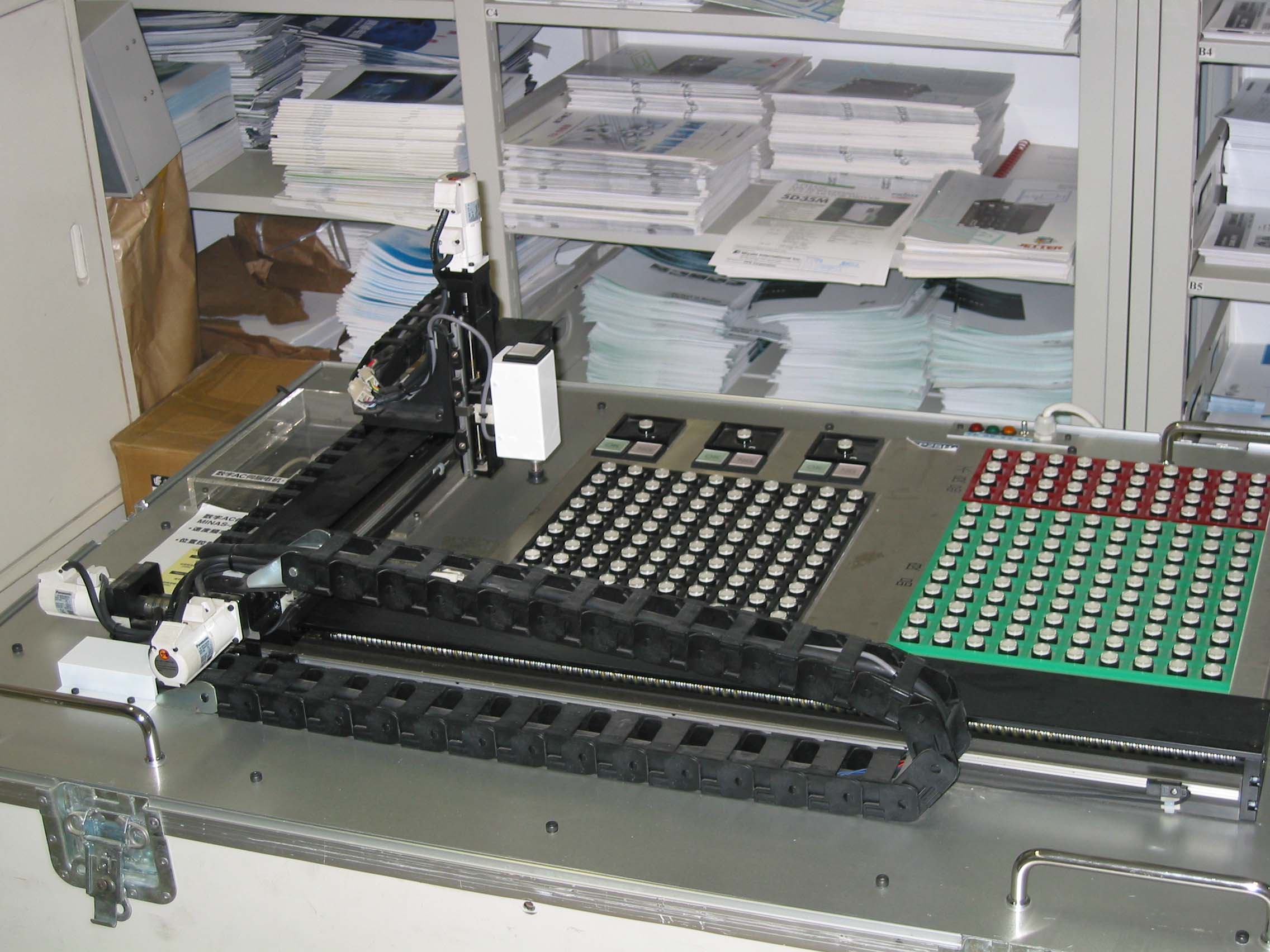

发表于 2008-9-11 06:38:10 | 显示全部楼层 来自: 中国北京
下图是一个比较简单的二维定位,X-Y是用步进电机+直线导轨实现的,成本很低,供楼主参考。

发表于 2008-9-15 23:56:27 | 显示全部楼层 来自: 中国广东深圳
回复 5# 网络菜鸟 的帖子
兄弟,你给的这个图可不是步进电机的,一般的步进电机是没有编码器的,电机的屁股后面那一组线就是编码器的引线,这个肯定是伺服的,而且是XYZ三轴的的伺服。
