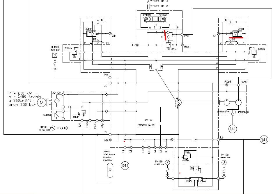

右边两个小泵的作用我知道了。我现在有个问题:图中的单向阀(就是FV4101下面的两个)起什么作用?以及右侧的二位三通阀有什么作用?是不是就是变量泵的负载敏感阀呢?那他是怎么根据负载调节的呢?与XA口相连的那个线(在弹簧中间)有是什么作用呢 ?" X5 b6 T+ u: F9 _& A# ]
如果A口是进油口那么,右侧的二位三通就是上下连通的,然后往斜盘活塞右侧供油,多余的油液经过D2回油,右边小泵往斜盘活塞左侧供油,依靠平衡来调节流量 ?这样分析对吗 ?

个人认为,左右两侧的两位三通阀的作用是压力切断功能。。当A或B口压力超过设定压力时,此阀打开,P口高压油直接进入斜盘活塞,使斜盘回到中位,系统流量为0。。。

左右两侧的两位三通阀是压差阀,其作用就是通过节流孔产生压差,当压差达到20bar时,变量泵的流量减少至系统需要的流量,但是不一定减少到0。330bar阀接在压差阀的弹簧腔,所以远程控制了系统压力。

单向阀的作用是防止变量缸两侧的压力过高,同时起隔离作用,防止P压力供油影响

左右两侧的两位三通阀的作用应该是压力切断功能,起一个安全作用
6 C& E! f9 o6 [. g/ s% A( C平时不起作用,调节排量通过中间的3位4通阀来控制
  o/ J) ~* Q* H* e一旦外界压力过高,330bar的安全阀工作,如2楼所说,是排量变小
