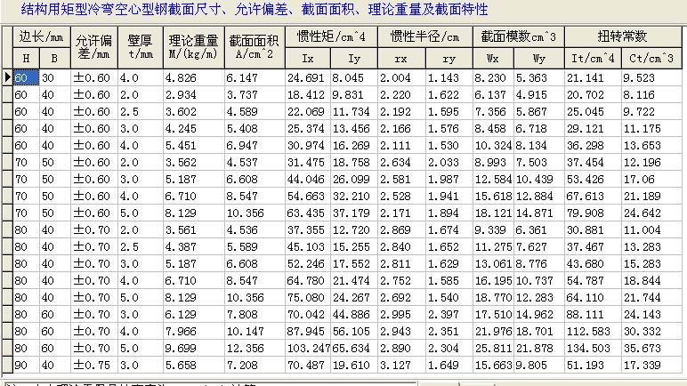

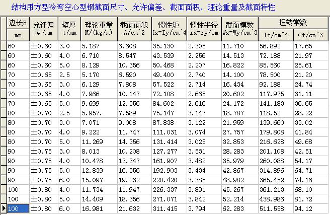

现在行业里,除了常用的方钢外,还有各种异型钢管,知道的朋友能不能提供些标准或样本?
发表于 2008-9-8 10:59:36 | 显示全部楼层 来自: 中国山西太原
在GB/T 6728-2002 冷弯空心型钢中除圆管外还有方形管和矩形管,方型管的规格从20--500mm,矩形管的规格从20×30--400×600mm。具体见下表:
