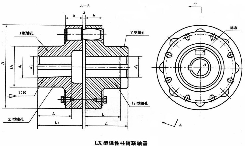

尼龙柱销在半联轴器中销孔的安装尺寸是多少,尼龙柱销的直径是多少,尼龙柱销距离半联轴器端面的距离为多少?有国家标准可循没?

GB/T5014-2003规定了弹性柱销联轴器的外形及内孔尺寸,对于柱销和柱销孔的具体尺寸未作详细规定,设计时根据传递的扭矩,确定柱销的大小及个数,较小规格一般用6--8个孔。柱销与主动端(左端)半联轴器销孔的配合为过盈配合,与从动端(右端)为间隙配合。柱销长度应比二半联轴器的厚度2b加间隙s的和短1--2mm。
