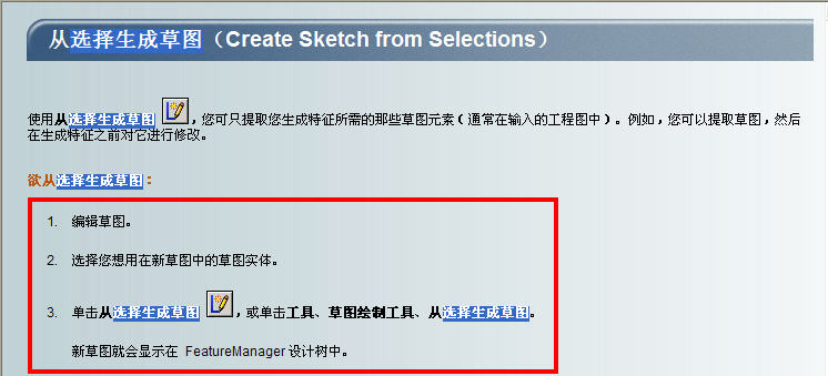

研究了半天,还是不明白是怎么操作的,请高手指教!
发表于 2008-9-8 08:41:46 | 显示全部楼层 来自: 中国广东中山

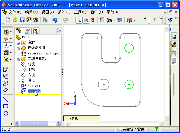

SW帮助里已很明确操作步骤:
# d, g. g( R! p; H9 S) t$ n2 W7 D& n, ?: `6 k. `, k( f
1.jpg ; M1 K7 M+ {5 @2 l" c( d
% l7 V( ^+ o0 S还不明白的请仔细看操作:( [7 A9 |6 Q& j, v% a
# g! q! d! I5 w, n0 v
