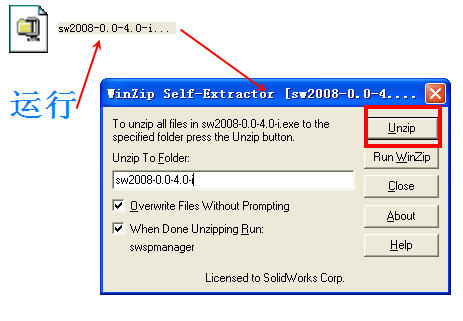

1.把你的SW2008DVD光盘放入光驱,如使用的是镜像文件,请用虚拟光驱软件载入镜像。
' ~. h: r. Z( h% Z. o0 N& N+ S/ ]' S0 s% K# W$ K
2.把下载的文件运行---解压出来8 @+ l: A, }" W5 }1 U: G
1.jpg ; z+ \" U: I( a" h% b
0 c; p8 v8 u; H* K

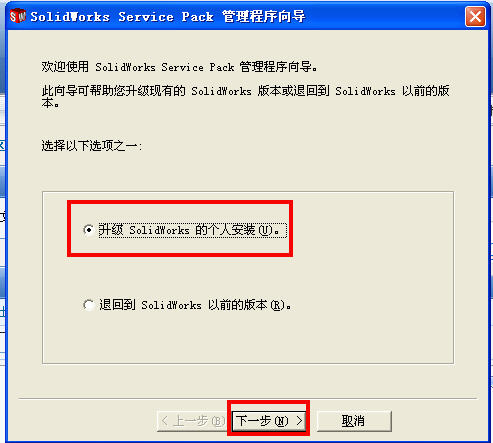

3.然后
$ b; C7 G6 q2 l/ {) n4 w% L! ^: d1 O3 Y# I
4.完成后使用这里的补丁(请点击红色字):SW2008 SP4.0 Final (Win32 & Win64) cracks (by illmaR) 打下补丁就可以使用了。2 n% U% x; `" S' C. A2 |7 H, q: }) ^4 h
