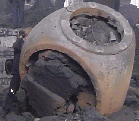

最近看到一个铸件,如下图.想和搞铸造的朋友探讨以下; j1 s$ |; J2 ?6 u: |! q
1.冒口数量8个是不是太多了?. v! a9 T+ Q0 K6 ]: D8 C
2.法兰处的冷铁是否可以取消?
' U& k( K8 i2 ]4 y+ ?& M' r% a8 W铸件重3000kg,球体厚60,法兰厚90,材质EN-GJS-400-18U-LT.
, \0 p5 F1 a4 z4 D" \: ?. e 截图14.jpg

你这个是一从热加工论坛转来的,冒口和冷铁都不能少.这是风电铸件我一个朋友那里的" u; I" O) Q& o! y

发表于 2008-9-8 10:28:08 | 显示全部楼层 来自: 中国浙江杭州
是转轮体吗? 最好是有个完整的三维图,这样看不清楚铸件结构啊,不好说

发表于 2008-9-8 15:01:40 | 显示全部楼层 来自: 中国浙江杭州
按均衡凝固理论是可以减少的。
发表于 2008-10-8 20:47:32 | 显示全部楼层 来自: 中国江苏苏州
这是风电铸件,现在比较热。冒口可以减少,但冷铁不能减少。
发表于 2008-10-8 22:17:23 | 显示全部楼层 来自: 中国北京
这个叫轮毂,个人认为6个冒口可以,法兰上的冷铁一个也不能少!

发表于 2008-10-8 23:20:12 | 显示全部楼层 来自: 中国广东汕头
我见过一种类似的铸件,船用吊舱,在两边法兰外侧,绕法兰处泥芯头环形横浇道,再经垂直于法兰的内浇道流入铁水,设置大的扁平冒口。冷铁放置很多,法兰的正面包括内侧(泥芯上)都放置了大冷铁!具体的数据我已经记不得了,大体的样子就是这样,希望能有所帮助。

发表于 2008-10-29 12:39:03 | 显示全部楼层 来自: 中国重庆
冷铁可以缩小铸件的几何凝固模数
发表于 2008-10-29 22:16:26 | 显示全部楼层 来自: 中国北京
放冷铁当然是让相应的部位凝固快一点啊!
发表于 2008-10-29 22:17:54 | 显示全部楼层 来自: 中国北京
不知道这个图片是不是真的 ,有人能告诉我上面的冒口是怎么掉下来的吗?貌似刚打箱,这么大的冒口很容易就掉了?
