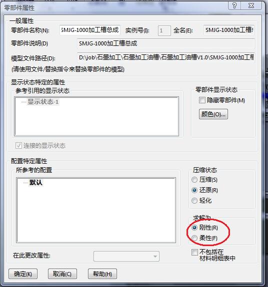

请教各位高手,在装配体中插入子装配体时,子装配体中的约束能不能带到装配体中?/ {) q5 B. ]  Z6 {% ^2 B# [7 Z. f

可以带到总装配体中,一半有两种情况
8 J  _. H) K/ A0 [& z1、默认求解为刚性,则子装配体中所有的零部件都是固定的9 G* ~- V* ]. h
2、在属性中修改为柔和,则子装配体中的约束是有效的

为什么我的“求解为”选项是灰色不可选的?谢谢
