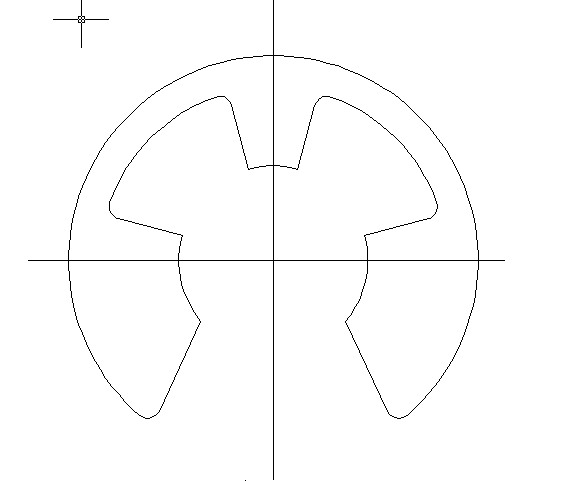

求如图所示标准件的标准名称与尺寸```
$ D9 F+ `  Y; A6 i. @尺寸要求齐全,能以此画出机械加工图```
: v8 v! W! A7 {3 I麻烦各位了```
 楼主| 发表于 2008-9-8 11:00:51 | 显示全部楼层 来自: 中国广东
我听说这个是一种弹性挡圈```* _5 g, i1 O6 H- v, |8 I
但是找弹性挡圈只能找到那种上面有两个孔的玩意```& r' |" Z9 s+ Q: X5 Z; Q; B* x
因此请各位大哥帮个忙```& z! ]2 j$ X' A% h9 S! M
这个东西外径只有6.5```

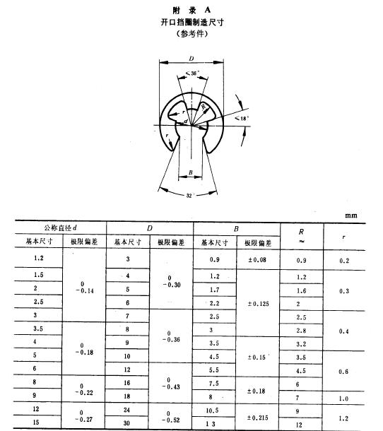

发表于 2008-9-8 11:06:12 | 显示全部楼层 来自: 中国上海
GB/T896-1986开口挡圈; O' s& @0 a) N% c5 }
http://www.3dportal.cn/discuz/viewthread.php?tid=139298&highlight=896
hero2006 + 5 应助
 楼主| 发表于 2008-9-8 11:21:10 | 显示全部楼层 来自: 中国广东佛山
这位英雄```
  Z1 s1 o& p3 l. B' F谢谢你了```8 ~/ o! i( S7 {- M; e
我都找几个小时了```

发表于 2008-9-8 13:46:52 | 显示全部楼层 来自: 中国北京
我在用这个,德国的,害的我画了一个非标的,谢谢啊!
