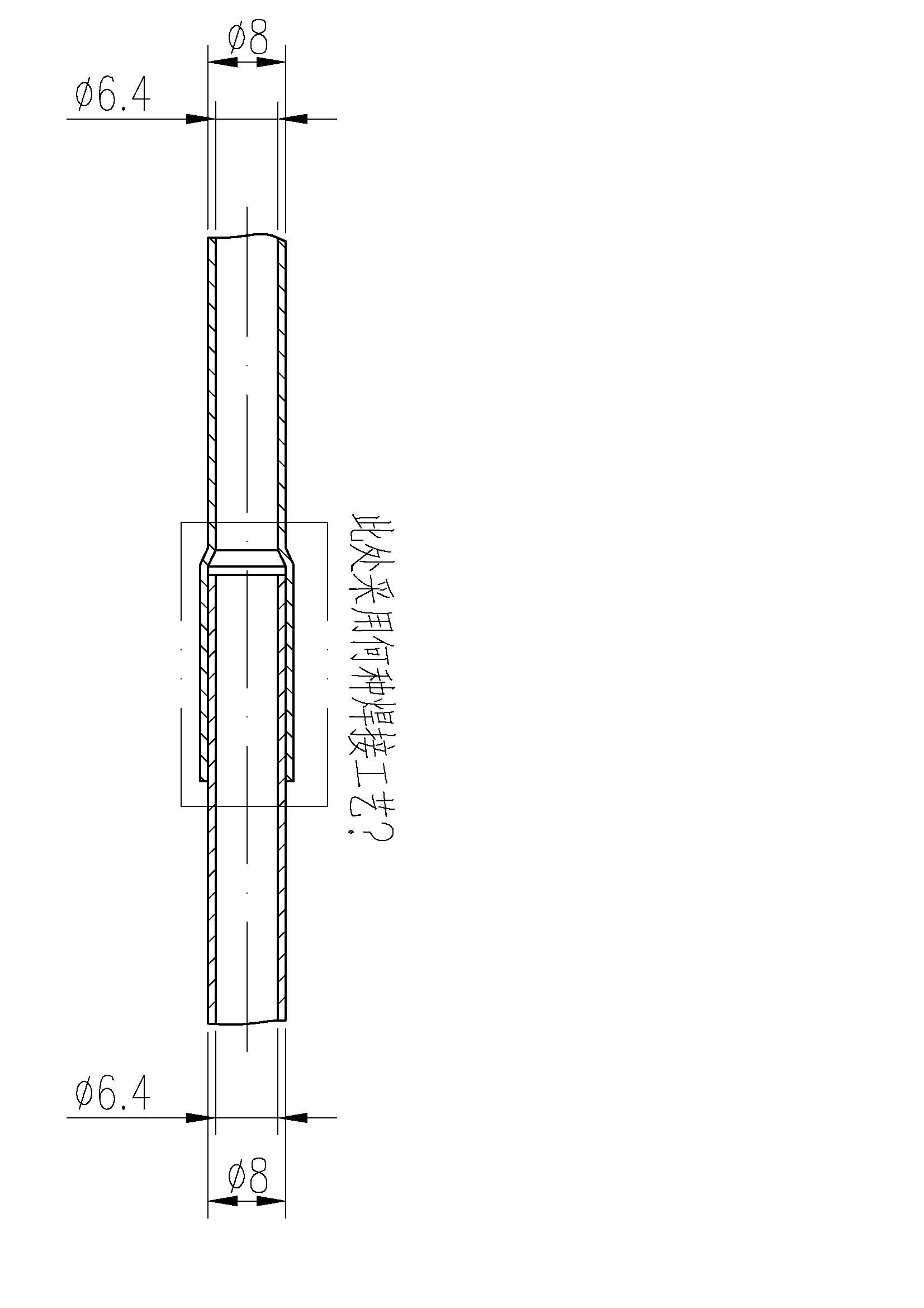

如图所示,材料为邦迪管,其实就是制冷行业用的,要求密封良好

发表于 2008-9-8 11:04:24 | 显示全部楼层 来自: 中国北京
得看你的用途和要求。如果是刚度和直线度要求,可以用点焊穿透。
华氏911 + 3 技术讨论
发表于 2008-9-8 11:10:29 | 显示全部楼层 来自: 中国安徽六安
试一下高级防水胶涂装连接,凝固后再用钻头打几个孔,用销钉铆接,效果不错翱瞻
华氏911 + 3 技术讨论
发表于 2008-9-8 11:11:39 | 显示全部楼层 来自: 中国重庆
用钎焊,渗透性好,牢固、密封又美观
华氏911 + 3 技术讨论
发表于 2008-9-8 11:12:24 | 显示全部楼层 来自: 中国山西太原
应说明是什么材料,如果是钢或铜管,可用黄铜钎焊。焊料用黄铜,焊剂用硼砂,焊后密封性能和强度都可保证。

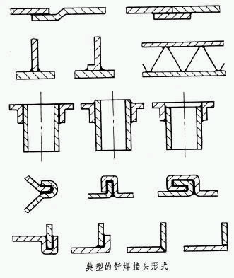

发表于 2008-9-8 11:18:10 | 显示全部楼层 来自: 中国辽宁大连
采用钎焊焊接,密封和强度都能保证。; G' X5 o8 Q) d1 M6 x* I5 k
1.钎焊的特点
3 r  t9 U: G" N' [# L2 m; X钎焊是采用比母材熔点低的金属材料作钎料,将焊件和钎料加热到高于钎料熔点,低于母材熔点的温度,利用液态钎料润湿母材,填充接头间隙并与母材相互扩散实现连接焊件的方法。& q6 @- R! b, U1 h2 O/ a& u
钎焊的特点是焊接是加热温度低,工件不熔化、焊后接头附近母材的组织和性能变化不大、压力和变形较小,接头平整光滑。焊件尺寸容易保证。同时也可焊接异种金属。钎焊的主要缺点是接头强度较低、焊前对被焊处的清洁和装配工件要求较高、残余熔剂有腐蚀作用,焊后必须仔细清洗。目前钎焊在机械、仪表仪器、航空、空间技术等领域都得到了广泛应用。
  o+ z8 k& ?( K! T) F  |1 v/ X+ Q2.熔剂(或称钎剂)
( r  F1 s, S9 T8 o. t) y6 r在焊接过程中,一般都要使用熔剂。熔剂的作用是清除液态钎料和焊件表面的氧化物与其它杂质;改变液态钎料对工件的湿润性,以利于钎料进入被焊件的间隙中;并使钎料及焊件免于氧化。钎焊不同金属材料,应选用不同的熔剂。
; R; l7 V2 b9 N" X- Y8 A3.钎焊的种类
1 q1 y: H  S' \! M' Q- `% J根据钎料熔点和接头的强度不同,钎焊可分为硬钎焊和软钎焊两种。
/ [( f# }" w; ?& X3 h& c+ I' x- T4 ?(1)软钎焊    钎料熔点低于450℃, 焊接强度低于70MN/m2,软钎焊常用的钎料为锡铅钎料(又称焊锡)、锌锡钎料、锌镉钎料等。熔剂常采用松香。磷酸、氯化锌等组成。常用于受力不大,工作温度不高的工件的焊接,如电器仪表、半导体收音机导线的焊接等。
2 b. J+ T- ]( S$ J4 a(2)硬钎焊 钎料熔点高于450℃,接头强度可达500MN/m2。硬钎焊常用的钎料为铜基、银基、铝基、镍基钎料。熔剂常用硼砂、硼酸、氟化物、氯化物等组成。常用于接头强度较高,工作温度较高的工件的焊接。如硬质合金刀头的焊接等。
0 L. Z: ]7 o5 c( s  }4.硬质合金刀片与车刀刀体的火焰硬钎焊, p) H( W7 N. M4 n
(1)清理刀头(硬质合金刀片)和刀体的刀槽,并装配好。9 F7 F* K! \+ j! f
(2)钎焊 先用火焰的外焰均匀加热刀槽四周,待刀槽四周呈现暗红色时,将火焰加热刀片,并不断用预热过的铜基钎料丝端头蘸着硼砂送入钎缝,使熔剂熔化并布满钎缝,然后将蘸有由熔剂的钎料立即送入火焰下的钎缝接头处,使其快速熔化渗入并添满接头间隙。然后关闭火焰,焊接缓慢冷却即可。
8 l) Y) C! I4 l, e; _4 s+ H: ^6 h1 b" \" l+ K% x3 [4 f9 Z
[ 本帖最后由 linguangye 于 2008-9-8 11:30 编辑 ]
华氏911 + 5 技术讨论
发表于 2008-9-8 13:29:13 | 显示全部楼层 来自: 中国北京
同意楼上的方法可以用钎焊。钎焊接头承载能力与接合面大小有关。因此,钎焊接头一般采用搭接接头或套接接头。设计钎焊接头时,应考虑钎焊件的装配定位和钎料的安置等。装配时,装配间隙要均匀、平整和适当。间隙太小,会影响钎料的渗入与润湿,达不到全部焊合;间隙太大,则浪费钎料,且会降低钎焊接头强度。一般钎焊接头间隙取为0.05~0.2mm。

 楼主| 发表于 2008-9-8 13:29:32 | 显示全部楼层 来自: 中国辽宁营口
楼上的朋友,可否说得再详细一些(比如 采用何种钎料,采用何种设别,如何操作)
/ x; ]# k8 N: w' y材料为邦迪管,其实就是制冷行业用的,要求密封良好,

发表于 2008-9-8 20:43:15 | 显示全部楼层 来自: 中国上海
当然采用管螺纹的方式是最好的。
发表于 2008-9-9 10:09:35 | 显示全部楼层 来自: 中国广东深圳
具体是什么材料啊,比如是铜管还是不锈钢的?要看具体材料才能确认焊接的形式。
