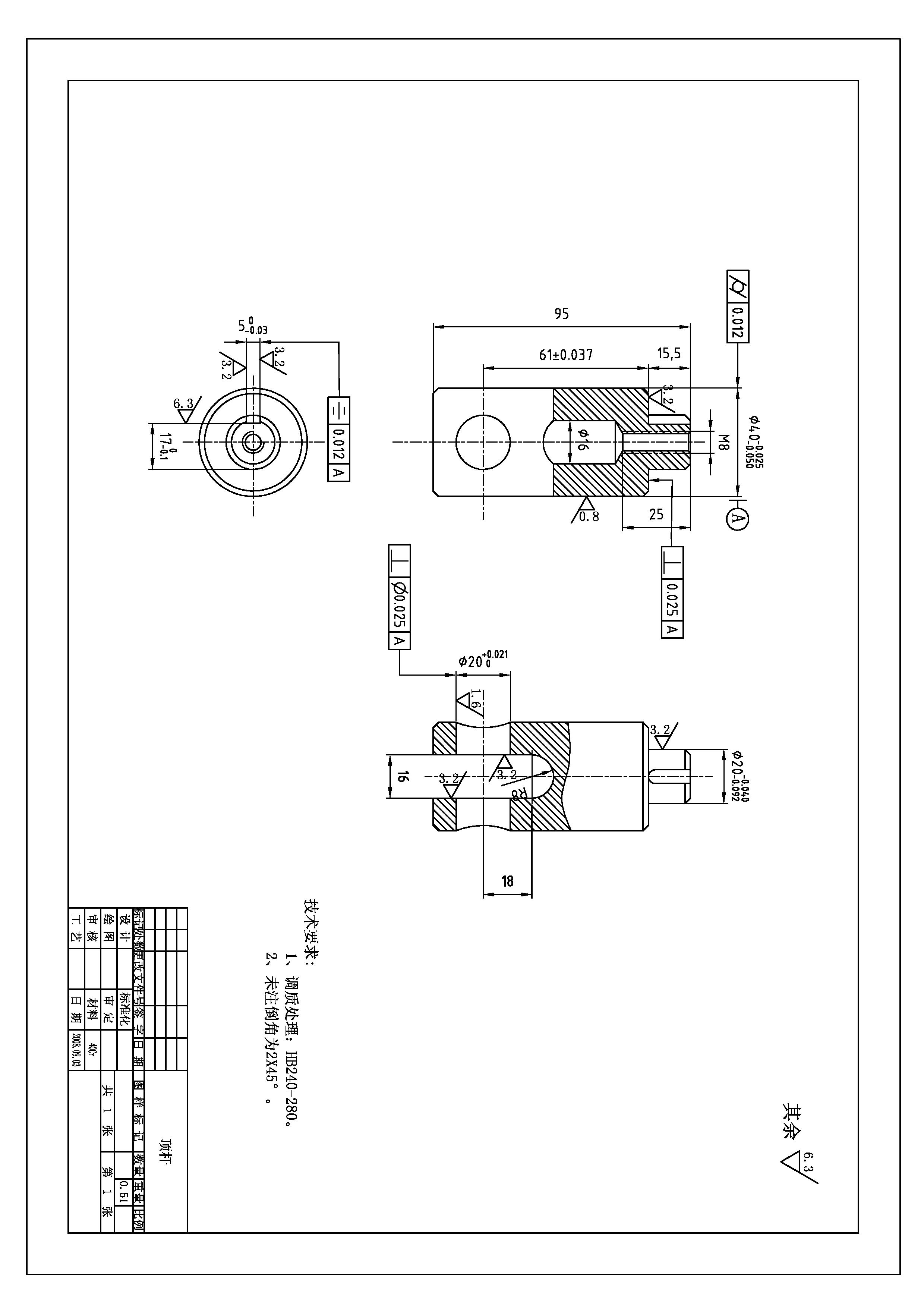

发表于 2008-9-8 11:28:05 | 显示全部楼层 |阅读模式 来自: 中国河北
图示件工艺怎没安排?

实际工艺是如何按排的,楼主请说。
发表于 2008-9-8 22:56:51 | 显示全部楼层 来自: 中国江西九江
下料—粗车—调质—车(除大外圆留磨量,其余车至尺寸),钻两中心孔—磨大外园—车(以大外园为基准,加工16孔及M8)—铣(1、钻/镗20孔,2、铣键槽和槽)7 H" v% E2 s$ X0 b6 v# m% [

发表于 2008-9-10 11:00:25 | 显示全部楼层 来自: 中国江苏苏州
此零件适合凸轮车上做外圆,内孔,内螺纹及倒角,然后进行二次加工,开槽,打径向孔。普车做不适合。楼主哪里的?我可以给你提供加工此零件的厂商。lgz1688@126.com

1,下料/ R1 K- n+ q4 j8 n! s$ L, p8 S8 B
2,车,粗车外圆留量5MM,平两端面,定总长98,15。5车至14。
- x0 e3 P6 S! b, P- s  _3,热处理HB240-280。, L1 z2 i0 u' X7 u9 B' z
4,车,平两端面,打两端中心孔,定总长,架顶尖,外圆留量0。5,15。5车至15,
# S. X9 o; F/ B5 A5,磨,磨外圆至图示(调头一次),靠磨15。5端面,长度至图示尺寸。
" `" b# E4 n  N" S$ y! g3 P& ?6,镗,上钻,铰孔用夹具,钻扩铰孔至图示尺寸。
0 P9 H; T0 T" k; c7,钻,上夹具,钻16孔及M10底孔,倒角。/ r. |$ j7 f; ^* j, C; e" j  T- [
8,铣,上立铣,V型铁组合夹具,铣两槽至图示尺寸。8 |7 P: V+ w4 I. _; m. g: b
9,钳,修毛刺  N' [. C/ k5 \. S# m; M
10,检。

发表于 2008-9-14 05:20:29 | 显示全部楼层 来自: 中国广东广州
就是车···- i' ~& |: `7 p7 e, O5 J1 G! \& F
攻丝···4 \' y  ?1 P) ^! E; u
钻横孔···
: P) Y# G( a; E8 o$ c: k铣槽/线割槽···
( j) o7 S" c. t* h磨外圆···

还是同意5楼的工艺安排
