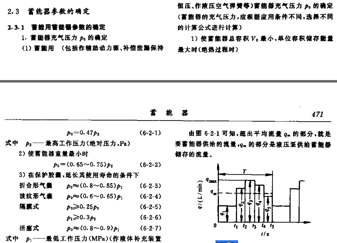

发表于 2008-10-23 21:33:19 | 显示全部楼层 来自: 中国香港
20081023213411140.png 液压手册上就有啊
发表于 2010-2-27 21:41:30 | 显示全部楼层 来自: 中国河北石家庄
谢谢九楼的朋友
