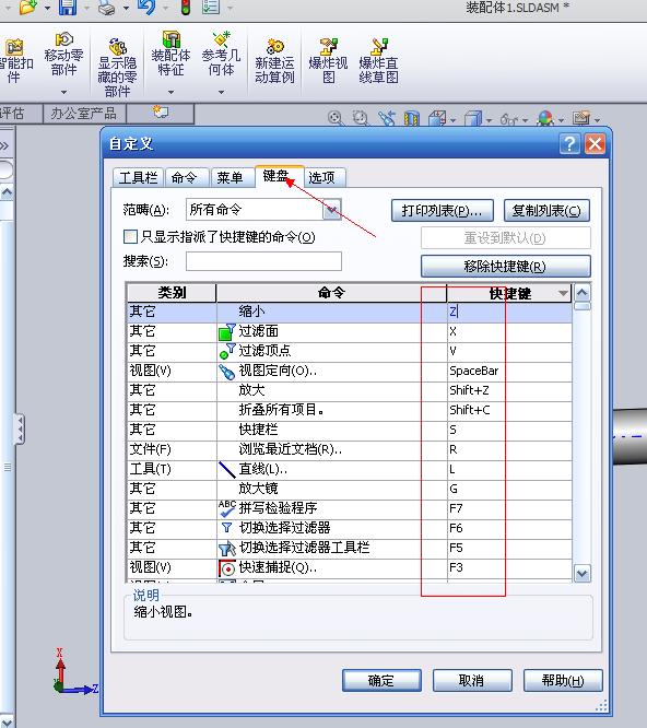

可以的,如下图所示:在工具栏上击右键,选择自定义,在弹出的对话框中选择键盘如下图所示:即有系统默认的快捷键,当然也可以自定义自己需要的快捷键,很方便的!
