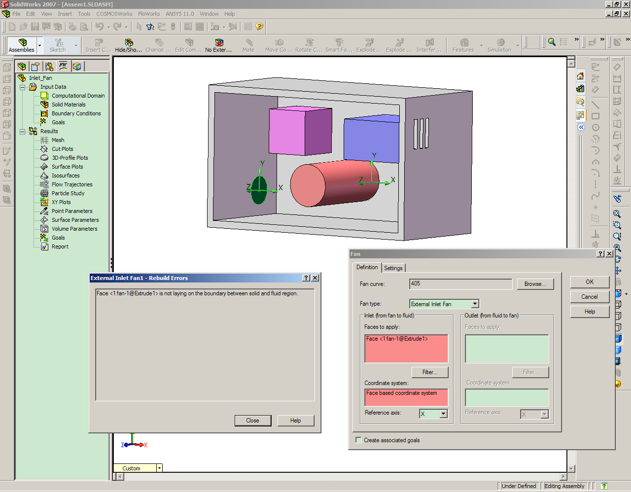

PCB热交换模拟求助) U) ]4 N( D5 U
网上有个PCB的例子,但是没有3Dmodel,我自己建了一个。
+ ~& A, }$ |) O% \* R2 a$ [, l4 q6 w在添加fan的时候出错,请教大侠是怎么回事.. b( n/ |! `7 y  s& m" b# N
Face <1 fan-1@Extrude1> is not laying on the boundary between solid and fluid region
error
error
PCB.zip
371.02 KB, 下载次数: 19
3D model
发表于 2008-9-23 10:06:39 | 显示全部楼层 来自: 中国河南郑州
你的出口没封闭,所以报此错
发表于 2010-3-14 16:55:48 | 显示全部楼层 来自: 中国广东佛山
2楼说的没错 想当年我做这个练习的时候也是这样的
