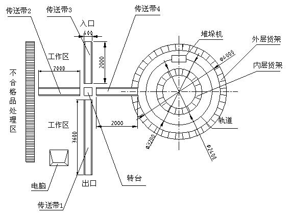

最近在做"小型零件自动化立体化仓库设计与研究"课题 ,现在解决的重点是设计一机械手(某种方法)去实现把盒子里的零件取出来(在转台上实现).那位高手能帮忙指点一下,谢谢!有自动化立体化仓库设计与研究这方面的资料更好!

你这是立体仓库。( r2 s. j/ {0 W' M- O! v
这个课题俺倒是搞过。不知道楼主的立体仓库用于什么行业,什么场合?要取那些零件?这些零件的重量一般是多少?形状有没有共性?5 N7 p( u! W0 v% h& M* G
, Q! A( e4 y5 [' @6 _" s' n建议楼主先对这些问题进行准确的了解并得到相关数据,然后根据具体情况作方案。
" G: {* D" Q( ]+ ^
$ Q# K2 r- h: j+ j) EPS:我所见过的立体仓库几乎都是一排一排的,没有圆的,因为立体仓库有三大目的:节省空间;节省人力;精确管理。园的太浪费空间了。

与其设计机械手将零件盒内的东西取出来,倒不如设计钳子或者货叉直接取零件盒,因为我所见过的自动货架都是通过取放盒子,托盘这些标准物流器具来实现的

小型零件自动化立体化仓库设计与研究
本仓库主要用于小型零件的存放,用于装配车间 。里面主要存放标准件(螺栓,螺钉等),零件盒尺寸为300mm×300mm×300mm。但是现在的存放方式是将若干个零件捆绑在 一起然后放入盒子里,比如将10个螺栓捆绑在一起。当有需求时盒子被送到转台上,然后通过机械手(装置)取出所需要的数目。比如盒子里装有10捆螺栓,我现在需要5捆,通过机械手取出5捆后送到出口。整过过程要 实现的 是装取零件的 全自动化,不 需要人工去拿需要的零件数目。
