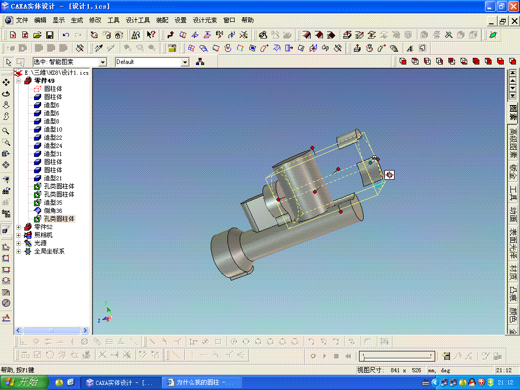

为什么我想用孔类圆柱体将实体捞穿 我想把中间这个圆柱下面多余的去掉  但中间这个圆柱还是在啊  多余的地方怎么也除不了啊  什么原因啊, S: n2 K& m8 l0 r

 楼主| 发表于 2008-9-9 12:00:23 | 显示全部楼层 来自: 中国浙江台州
不是啊  我是用孔类圆柱体画的  怎么也没有用呢
发表于 2008-9-9 13:13:05 | 显示全部楼层 来自: 中国四川乐山
把源文件发上来看看嘛
发表于 2008-10-4 16:57:15 | 显示全部楼层 来自: 中国浙江温州
把两个零件和为一体就行了。
发表于 2008-10-26 08:59:43 | 显示全部楼层 来自: 中国黑龙江双鸭山
把两个零件用布尔运算中的合运算变成一个零件后再用孔类圆柱体就可以了,试试看吧!
