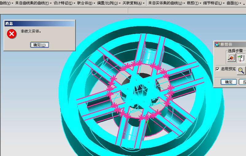

高手帮帮小弟吧 提示:有图片,按照视频的教程画都是这样郁闷了!到底是什么意思啊?下面的是教程的视频截图 xjt.JPG xjt1.JPG

很可能是中间那个实体低于你要剪的那个实体了,你把中间那个实加高点试试
 楼主| 发表于 2008-9-9 12:10:54 | 显示全部楼层 来自: 中国广东深圳
果然是这样,放大了才发现 谢谢了哈
