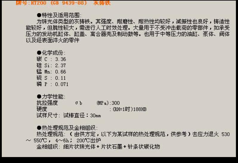

发表于 2008-9-9 07:50:33 | 显示全部楼层 来自: 中国浙江嘉兴
按照楼主给的化学成分看,应该不属于HT200,HT200的化学成分:C:3.36;Si:2.37;Mn:0.66;;S:0.11;P:0.071

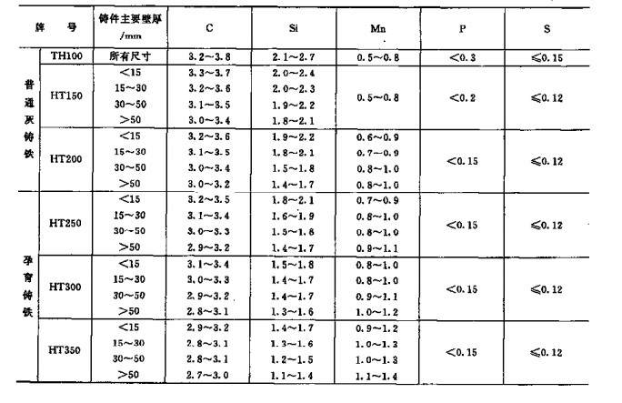

发表于 2008-9-9 08:21:45 | 显示全部楼层 来自: 中国湖南衡阳
现在灰铸铁国标并没有对化学成分严格规定,只是对性能作了规定。实际生产运用中有一个经验数据。
: e. N: ^9 w* W" N, t- E8 D. [/ ^$ D2 T3 f4 c6 B
见下表,你的化学成分基本上是合格的。

 楼主| 发表于 2008-9-9 13:21:39 | 显示全部楼层 来自: 中国上海
谢谢楼上的各位,但是我在机械加工工艺手册上找到了相应的灰铸铁的牌号和化学成分。# D& K8 @1 P7 }
HT200         C: 3.1~3.4;  Si: 1.5~2.0;  Mn: 0.6~0.9;  P: 小于0.3;  S: 小于0.12;
% H# P4 n& `' f% B) x+ }' n& pHT150         C: 3.3~6.6;  Si: 1.8~2.2;  Mn: 0.5~0.8;  P: 小于0.3;  S: 小于0.15;3 E6 ?1 |# w9 [3 H' d8 e2 Q9 q( I
所以,我的试样应该为HT150.) \" }& z% X* ^* o
