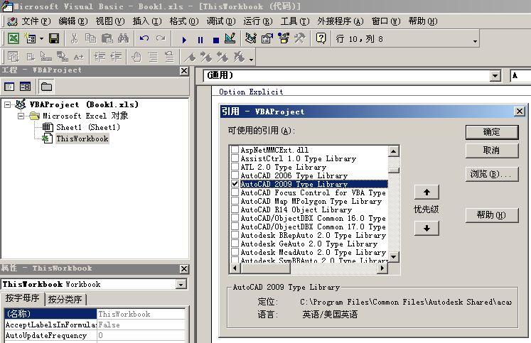

, y& X  @! G( |. v3 Z" K1、在EXCEL VBA编辑器的“工具”菜单中点“引用”,在“引用”对话框中找到ACAD类库,勾选它,确定。见图1
  Z9 p! d0 ~2 S* E. x9 F& c Untitled-1.gif " U3 H  F7 Z& R. z8 [" J

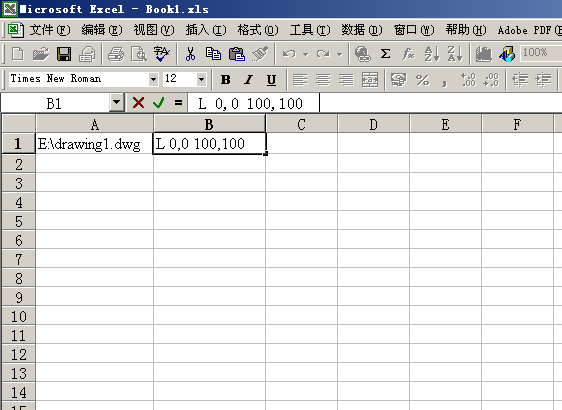

3、在EXCEL工作表Sheet1的A1单元格写入CAD文件路径“E:\drawing1.dwg”(没有引号),在B1单元格写入准备发送到CAD命令行的字符串“L 0,0 100,100  ”(没有引号,注意其中有四个半角空格)见图2。1 f, z4 n% z: M- T5 o
& y, U* P- {4 @/ d2 L0 k: ?" b( Q' _* i. k8 Q5 ?2 ]9 H

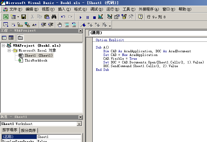

4、在EXCEL VBA编辑器Sheet1对象代码窗口写如下代码
5 S! o1 B4 K1 F" H3 g-------------------------------------------------------------------------
- q# _5 i. D8 _+ a3 LSub A()
1 W: C# q0 D& @- Q: \    Dim CAD As AcadApplication, DOC As AcadDocument
6 S: k0 S$ F& Y) C$ i- o    Set CAD = New AcadApplication
* c" R+ i, Y# S    CAD.Visible = True
7 ]0 |: E# j- b: g    Set DOC = CAD.Documents.Open(Sheet1.Cells(1, 1).Value)- k* `4 x. j0 U% y
    DOC.SendCommand Sheet1.Cells(1, 2).Value, ^: U  ]- H$ c4 _0 Q4 o6 ?
End Sub
. A1 ^+ b; s* M9 M* l8 M-------------------------------------------------------------------------0 m' o6 V: N* w) K0 l6 ?; m
见图3* y% y7 h' M+ T( ^0 e- Y5 ^4 v% r

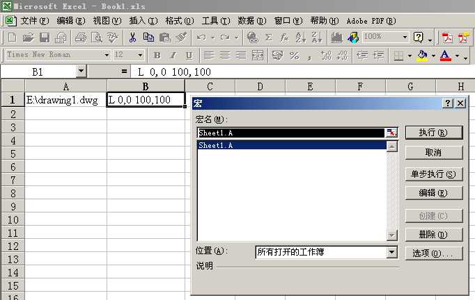

5、在EXCEL界面运行宏,见图4
3 s$ D( f1 s' B1 j+ `9 A( _  h Untitled-4.gif 2 N; b# J# c1 N2 a6 f8 I5 X
0 @0 R9 c& a# @5 n/ F

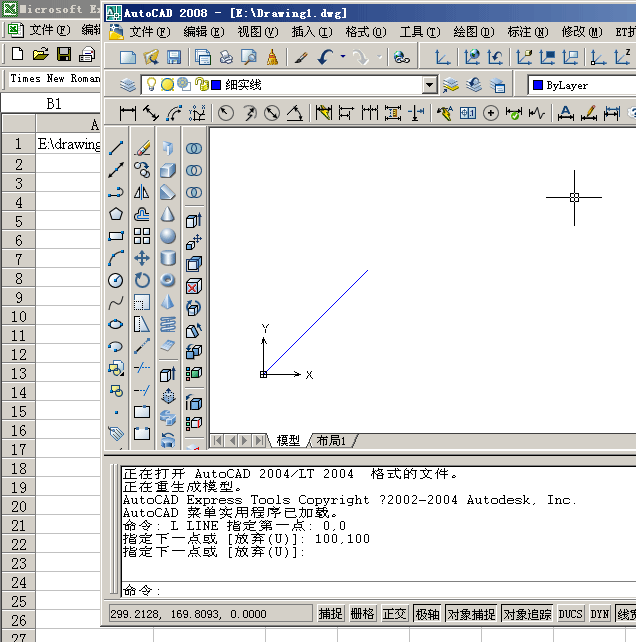

6、EXCEL按A1单元格中的文件路径打开了CAD文件并按B1单元格的命令在其上画了一条线。见图5. |" u2 w  {4 b

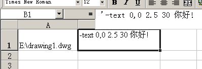

text 0,0 2.5 30 你好!0 I4 d0 Y0 Y2 o+ ~. X6 X
我在Excel VBA 中用以上命令建立一个单行文字,可以生成文字,但是无法自动结束这个命令,必须要到CAD窗口按两次回车才能结束,请问这是为什么,有什么办法可以解决。
发表于 2008-11-14 10:44:53 | 显示全部楼层 来自: 中国辽宁营口
回复 18# piaoyun1 的帖子
文字命令不支持空格结束,就需要在EXCEL表格里加上回车,方法是Alt+Enter。
, s% H+ X5 `4 m8 C# {3 w实际上字符串中的空格(实际也是回车的意思)也可以这样。" R0 y+ C1 G- R9 Z3 P
另外,按EXCEL的规矩,单元格内容的前面有“-”号时,还要加一个单引号,见图

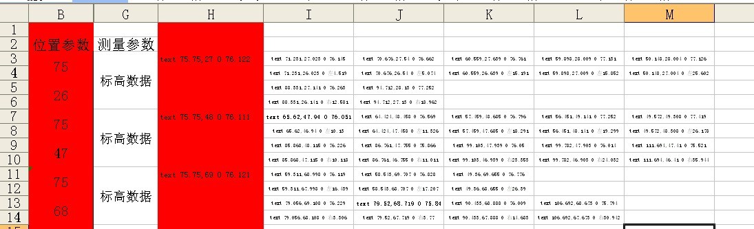

高手!帮我看看这个怎么编写VBA程序!
我要将I3,J3,K3.....录完,然后录I4,J4,K4......直到把本页面的单行文字全部录入到CAD,我已编好EXCEL程序,但不能多个复制到CAD中,因CAD中不持连续单行文字的输入,必须一个个的复制,粘贴进CAD中才有效,其中原因是每复制一个后要按回车,若在EXCEL表中用ALT+回车,占据一格,也不能连续复制粘贴,所以只能用VBA,重复这个工作。请问这个怎么编?
