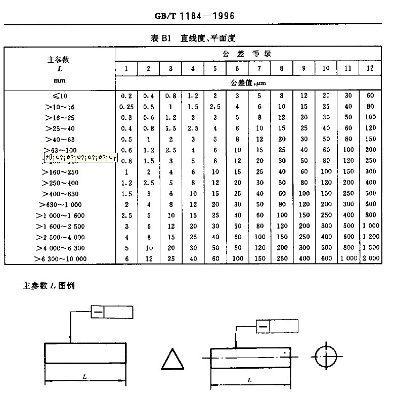

7级加工精度的直线公差是多少

主参数是多少?你的轴径。

“7级加工精度”指的是什么?如果是尺寸公差,那和直线度是没有必然的关系的,直线度公差没有另行标注,就是按照未注公差的形位公差。如果是指直线度公差,根据轴径可以查表。
" h6 f- M) Y% c; o( I公差表,有标注和无标注的,都在GB/T1184-1996《形状和位置公差 未注公差值》中。

加工精度即尺寸公差等级与形状公差直线度是不同要求,但尺寸公差的精度等级与形状公差之间有一定的关系,形位公差标准规定直线度公差值占尺寸公差带的20~50%。
