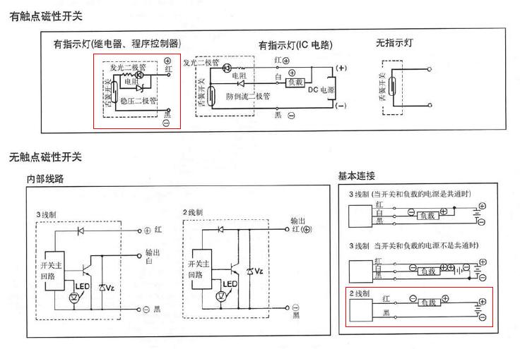

以前做单片机系统,比如位置信号都是通过单独一个脚出来的,比如用三极管的集电极电压。4 i7 R. X, |6 I: n7 y; P1 t, g; F
但现在SMC这个D-C73,只有两根线,一根茶色,一根蓝色
/ u  H" j  [$ h/ r! P% ^请问是把哪根线插入到24V中?(我是要把这个气缸的位置信号引入到PLC的输入口。)
  }, d9 a+ y; Y- j6 g5 K+ o; l8 \也没有找到手册说明这点。
: r  m! `6 e8 B' s7 o$ Z% c谢谢

既然为干节点,个人观点认为可以互换...

看了手册,好像不可以互换
上午直接把他挂在24V直流电源上,烧了一个
( L; Q2 l- b. {- A/ o' [9 `+ T( Y. x手册上还写着24V的工作电压。里面的电阻的阻值也没有写

感觉干节点象继电器的静动触头,应该带负载才好,不专业别见笑...

是应该带负载的。开始的时候没有注意
一个第三方提供的手册上说的,茶色的接正极,蓝色负极,结果烧掉了。sigh

茶色线经负载与正级连接,蓝线直接与电源地连接。# y2 m! d4 i9 q4 y% F* n2 F
