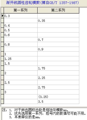

有0.5mm的模数值吗?

总工:小蜜我给您查出来了。
7 G& y$ O8 l9 x0 i2 K' a/ x6 Q我国规定的标准模数系列表/量棒选用
1 n  a$ ~! L5 x; w, o第一系列        0.1        0.12        0.15        0.2        0.25        0.30/

& o/ ]3 S) K( Q+ u( Y/ J第二系列        0.35        0.7        0.9        1.75        2.25        2.75        (3.25)        3.5        (3.75)        4.5        5.5
( W9 b' g0 z* R- v1 D& i8 p8 S& R        (6.5)        7        8        (11)        14        18        22        28        (30)        36        45

渐开线圆柱齿轮模数系列:模数0.5为第一系列。

这里有标准模数系列 去看看吧
, L6 d- }" H. W1 D) L3 @你说的0.5有的

( U6 A! W( D) {/ @4 x* S$ x! w' L表12  标准模数系列
' T! g$ S7 L7 F) m
第一系列0.10.120.150.20.250.30.40.50.60.8
11.251.522.534568
1012162025324050空白or]空白[/tr]
第二系列
0.350.70.91.752.252.75(3.25)3.5(3.75)4.55.5
(6.5)79(11)14182228(30)3645
