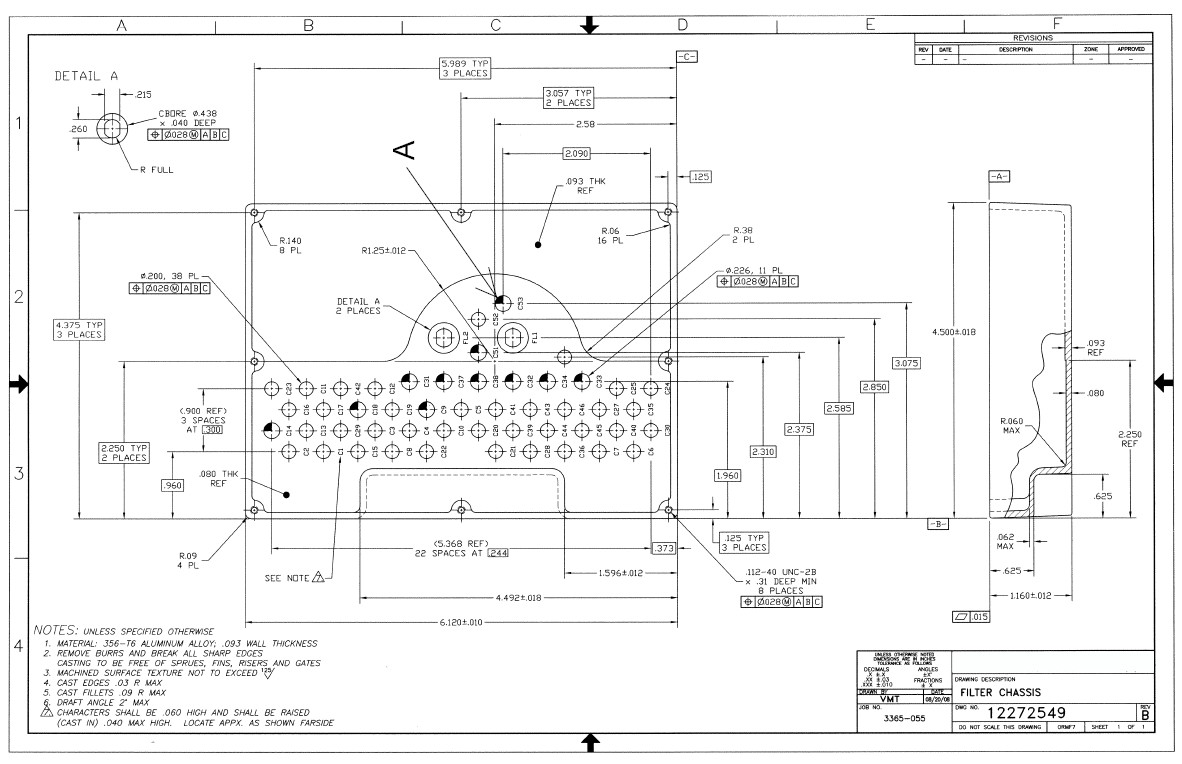

大家好,有谁对这个熟悉,孔为图纸箭头所指,这个孔的图形表示什么意思?怎么和其它孔不一样?

φ.226孔为11处,φ.200孔为38处,均为通孔,.112-40UNC-2B深度最小.31共8处;箭头所指应为11-φ.226孔其中之一,为通孔。

 楼主| 发表于 2008-9-9 11:13:44 | 显示全部楼层 来自: 中国江苏苏州
不好意思,疏忽了,我向大家赔罪 ,不过我还是想问问老外到底为什么那样表示阿,箭头所指地孔中间还带四分之一的黑色,都是通孔,为什么那样标啊?
发表于 2008-9-9 11:19:32 | 显示全部楼层 来自: 中国辽宁大连
黑色时表示同一类属性,与其他孔作为区别,机械制图尺寸注法GB4458.4有详细讲解,回答你的问题还浪费了我的流量。6 Z9 j# P% D8 P2 ]0 B. J

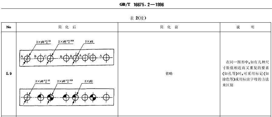

发表于 2008-9-9 11:44:06 | 显示全部楼层 来自: 中国山西太原
在我国制图标准中对于图样中有几种同类型的孔的简化标法也是这样的。某种类型的孔用同样的涂黑作标记,这些孔都是通孔。

发表于 2008-9-9 12:00:43 | 显示全部楼层 来自: 中国上海
φ.228的11个孔涂黑是为了和φ.200的孔区别开来,两组孔的尺寸相差很小,仅从孔的大小上是很难区别的。这样的根据楼上几位已经说了。

发表于 2008-9-17 08:31:29 | 显示全部楼层 来自: 中国重庆
用1/4黑影表示的孔为同一类的孔(孔大小、精度、粗糙度和深度),与其它孔有区别。
