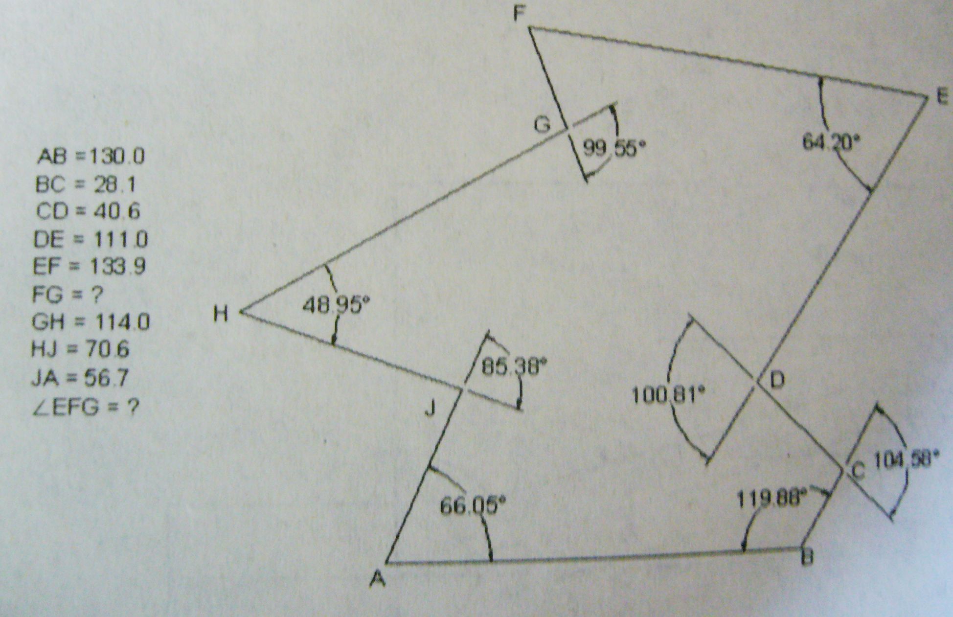

知道两条直线之间的夹角和长度,怎么来画图啊?我是新手,希望大家多多指教,谢谢先~~- o2 j/ N7 @* f! V
发表于 2008-9-9 13:08:09 | 显示全部楼层 来自: 中国广东佛山
用@长度<角度的命令```+ P( i2 |- z. u- Z# z6 m% [
起始角三点方向```& g& q; @4 L. R6 D2 e% Z, i
或者按长度画好之后旋转最简单```

发表于 2008-9-9 13:14:44 | 显示全部楼层 来自: 中国云南昆明
先画好完全重合但长度按照要求的两条线(最好颜色搞成不一样的),其他的照此类推,要么顺时针要么逆时针。以将来两线的交点为旋转中心要多少度旋转多少度!留下最后的不知道FG,最后连接两点,然后标出角度!: v+ G! V3 `& y

发表于 2008-9-9 13:45:27 | 显示全部楼层 来自: 中国辽宁沈阳
你详细参考一下极坐标使用方法就很容易画了
发表于 2008-9-9 14:18:28 | 显示全部楼层 来自: 中国北京
应该用相对极坐标就可以解决而不是极坐标

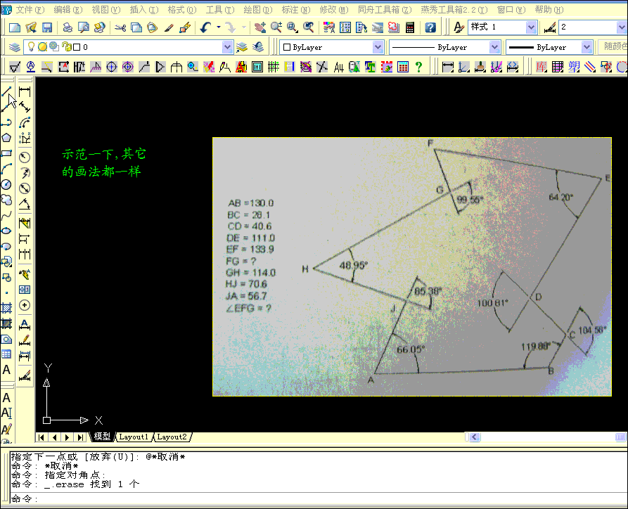

发表于 2008-9-9 16:53:15 | 显示全部楼层 来自: 中国北京
示范教程
示范教程# Z8 O8 O+ \$ c- ^2 J, _" `( N
( w9 s3 S2 h) k" y; F1 Y5 S其它的画法   方法一样
woaishuijia + 3 应助

发表于 2008-9-9 19:53:30 | 显示全部楼层 来自: 中国浙江温州
还有一种办法,依次以A\B\C....各点为中心画圆,比如AB线,以A点为中心画圆,半径为AB的长度,然后设宴极轴追踪为相应的角度,以圆心为起点做线与圆相交,依次画下去,最后连接F与G点就行了.以F点为中心半径为FG,那个圆的半径标注出来就是FG的长度了

发表于 2008-9-11 08:54:35 | 显示全部楼层 来自: 中国广西柳州
学习中,按照6楼的说法做好了。10楼的夹点编辑还不知道怎么回事???望指教
