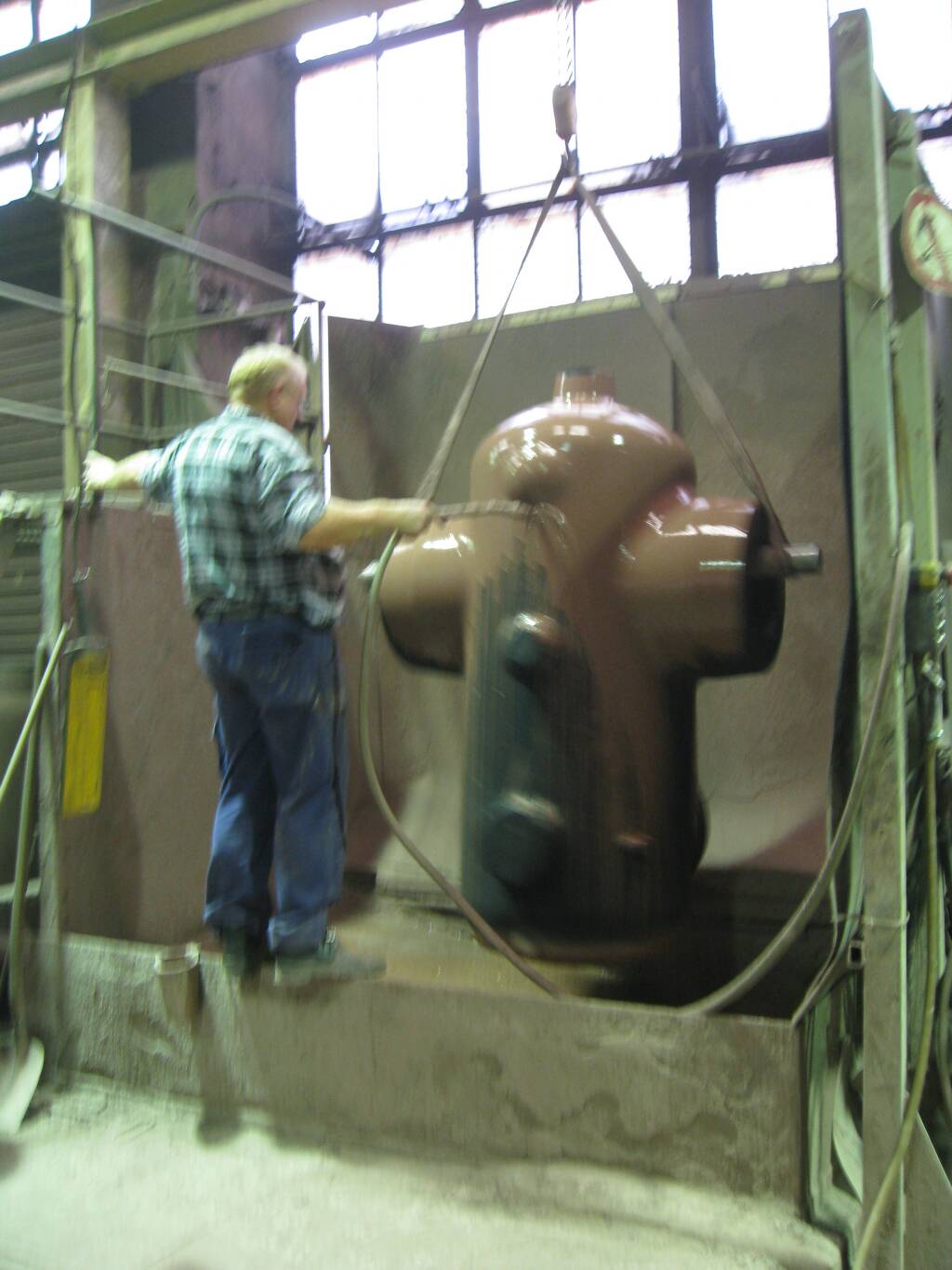

各位:
: ?% e' T) p4 ^7 T& ~' K   我们公司最近树脂砂线铸件比较多,涂料手工刷涂比较麻烦,各位有什么好的建议,有没有比较好的流涂设备推荐,或者更好的方法。

发表于 2008-9-10 10:46:39 | 显示全部楼层 来自: 中国江苏无锡
流涂机其实很简单的,很多单位都是自己设计作的。可惜现在的单位不作树脂砂,没办法拍照片。

发表于 2008-9-11 12:18:50 | 显示全部楼层 来自: 中国安徽六安
对啊,必须要有一个气压泵,循环池就可以了,涂料我建议使用水基的

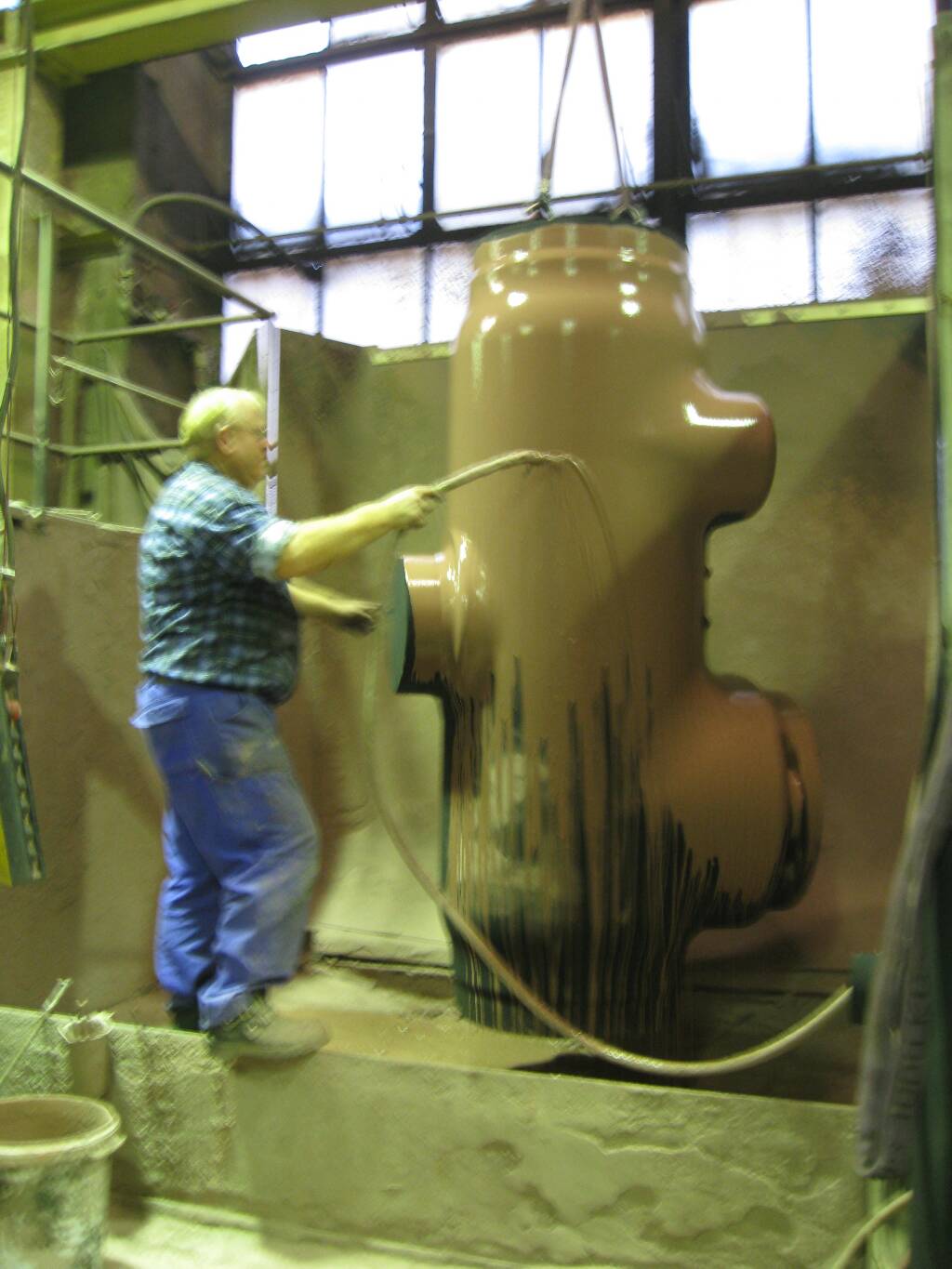

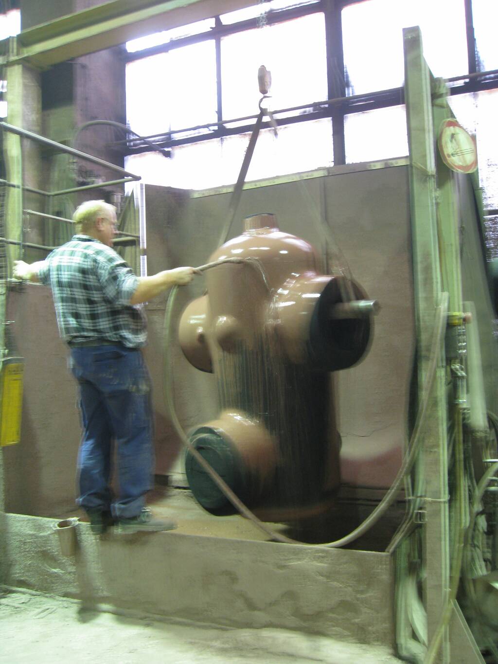

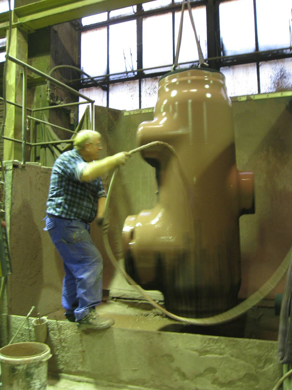

发表于 2008-9-12 17:23:51 | 显示全部楼层 来自: 中国江苏无锡
流涂机的确简单,我没有相机,否则拍给你,就是一个加紧机构带液压伸缩装置,用来翻转砂型,流涂是人工拿着喷管流涂的,1 S/ _  `( f! h' K

发表于 2008-9-17 17:10:06 | 显示全部楼层 来自: 中国安徽芜湖
本人感觉 没必要公司自己做 建议采购 到网站搜索专门做流涂机的公司 把你所需要的技术参数报下  定做一台
