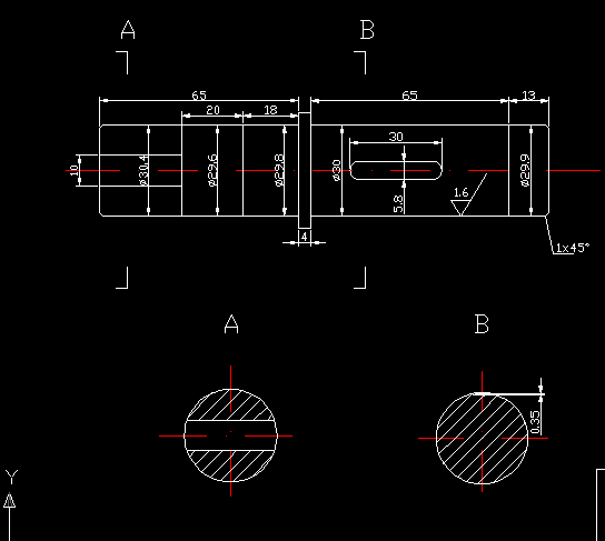

这个轴是标准的么?     单位让我画图 ,我觉得这个轴有可能是标准的。请各位先看看。

哪有什么标准轴```8 d/ Z( B" x8 \# W: s
有标准轴配件
! P+ D  |: E' F/ r轴承一类东西```  K6 E/ Q; K" R+ H$ Q: G+ n1 g* D4 j4 Y' j
没听过标准轴```

发表于 2008-9-9 14:17:49 | 显示全部楼层 来自: 中国云南昆明
轴不是标准件,只有根据用途来设计不同的轴!你的标注有问题,尺寸公差都没有!这个还 可以理解为你的轴要求不高,但是你尺寸链那样标就让加工的人不知道基准了(你最好把总长度的尺寸标出来,然后去掉一个最不重要的尺寸,或者在上边加个括号,表示参考尺寸)!还有那个1.6的粗糙度也标错了,你标在内表面上了(里边可是实心的哟) 29.8----29.6--------29.4我看着好像是一条线拉过去的,可能是图片的问题吧,如果是一条线拉过去好像不对哟!还有你标长度为4的那个台的直径也没有啊 ,你A-A剖的那个槽式方的吧?那少了一个尺寸啊,是柱状10就有个直径符号的啊:lol:。还有你A-A B-B剖的表示方法也不对,少了东西了,兄弟!

轴类零件不属于标准件,在画轴零件图时,表达方法要符合国标制图标准,长度、直径、键槽尺寸都要符合标准。楼主画这个图直径、倒角、两个剖面表示法、表面粗糙度、还有轴的长度表示法都不对,希望从头学起,不要急于求成。

尺寸标注有问题,轴的总长度一定要标。

1X45的标法也不太对,键槽的标注也不对,光洁度要标在外面,总长度没有,中间那个轴肩的直径没标,剖视图A的表达也有问题,键槽的轴箱尺寸没标   L" G' n% g( b- o- O
这张图,嗯,可以成为“制图找找看”的标准用图了。 开个玩笑,别介意。还需要认真一些。

2楼,3楼,4楼的说得很对,轴没有标准件,但有可能是通用件。某一类型的机械设备通用,这种可能是有的。不知道楼主是用在什么设备什么位置上,上传张总装图来或其他配件来,好分析!
# u9 G$ K# F) _0 a楼主像是个新手,机械制图和CAD制图还不够熟练,图纸不规范呵。加油!

我主要用在滚压磨上,大家给我提了很多意见我虚心接受,真心的感谢大家.

轴的尺寸标注最好分为上下两部分,上面标一些公差和粗糙度之类,下面则统一标轴向尺寸。

轴不是标准件;它有自己的标准

这根轴画法问题很多,有尺寸标注错误,也有结构上的错误,建议去读读机械制图标准

轴是没有什么标准的

这图画的怪怪的,还缺少好多尺寸

应该标注轴的总长度,键的剖视图错误,及缺少轴和键尺寸的公差,轴应该添加热处理等技术要求
