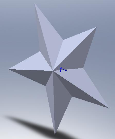

[已解决] 请教:如何用SW画出五角星?
发表于 2008-9-9 15:35:54 | 显示全部楼层 |阅读模式 来自: 中国福建厦门
请教:有谁知道:如何用SW画出五角星?1 `* d: n' C3 N9 O, v
多谢!

发表于 2008-9-9 15:49:40 | 显示全部楼层 来自: 中国江苏南京

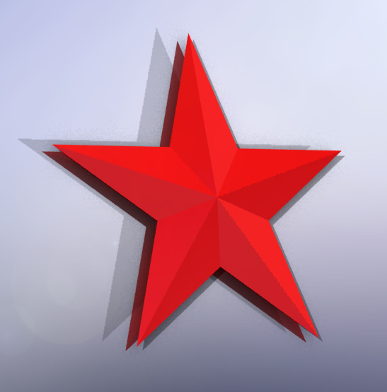

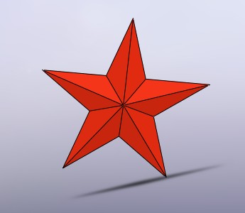

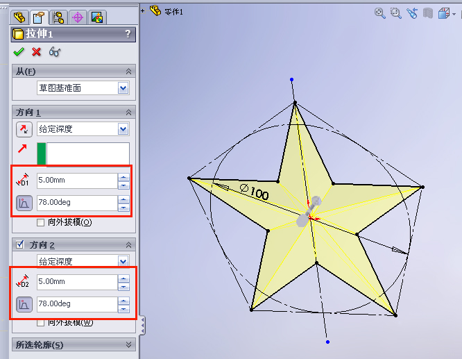

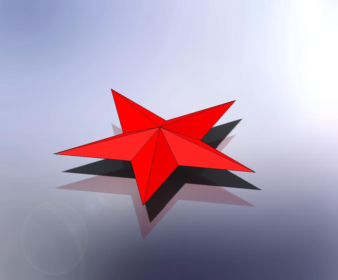

五边形————五角形————拉伸————五角星

发表于 2008-9-10 21:44:59 | 显示全部楼层 来自: 中国浙江杭州
谢谢3楼的高手啦) w' J% @9 s  q
不过我的06里没找着
发表于 2008-9-12 14:57:09 | 显示全部楼层 来自: 中国江苏苏州
回复 4# 的帖子
Danilso,3 M7 s# {  e; E- g: b
3 ?9 ?- ^# J% ?8 Y/ M! ~& n+ _你画的五角星。3 F$ n6 r; q) m9 q$ F" n& l' D
6 y0 f7 l0 m% s! ^5 W: i8 @
我试用2009pre2画,还是搞不懂。
; o4 o$ p0 e0 S. w' h& {怎样选着要得线。7 C/ A; A/ M7 b+ h% c9 R, y; y8 A) N
有什么窍门吗?
发表于 2008-9-13 07:53:08 | 显示全部楼层 来自: 中国江苏苏州
回复 8# 的帖子
Danilso,
* P/ _! J0 |6 B8 s- q  Y0 q2 `( Q6 L9 Q4 Y2 r: N
对不起,搞定了 !
# z- e$ L' _' C8 Z
- W$ _1 T" \: ^# U  N7 e* b3 @谢谢,你你画的五角星 !

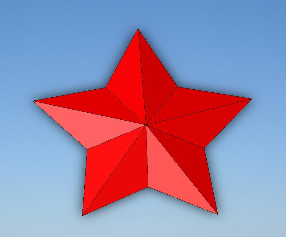

曾经做的! p$ h2 V# J7 H5 U/ |
发表于 2008-9-14 16:53:08 | 显示全部楼层 来自: 中国广东中山
学习了,谢谢分享。个人觉得要注意一点,就是拉伸长度与拔模度的关系。如果拔模度太小的话,是做不出来图中的效果,也就是中心不是一个尖点,会变成一个平面五边形。
发表于 2008-9-14 17:09:27 | 显示全部楼层 来自: 中国吉林长春
画出来的五角星上面还是一个五角星啊!!

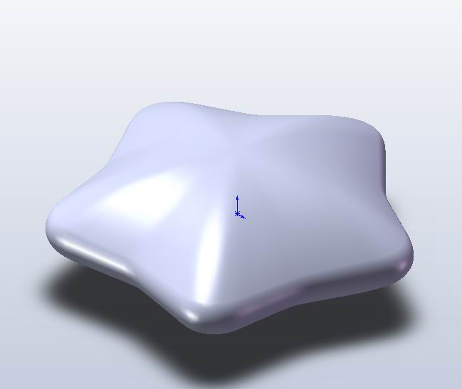

发表于 2008-9-18 19:35:32 | 显示全部楼层 来自: 中国江苏苏州
谁有扫描出来的传个
一个特征的,谢谢!
发表于 2008-9-18 19:57:10 | 显示全部楼层 来自: 中国江苏常州

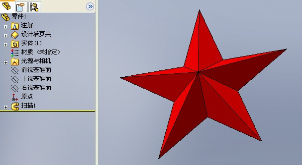

做一个扫描的.
