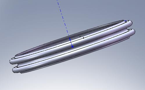

大家好 。我的工作中用到很多的波纹管。有个问题就是怎么利用SW系列零件设计表来实现 波纹管的自动出图。
& T2 O  @: q! U. [) m: j1,我不知道怎么把 草图中的阵列数加到表格中。来控制波数。图片上是两个波的 要变成N个波 1-10之间吧' b. y. d1 \% t3 y
3 W  T) T9 R, y  I' h# w2后来想到特征阵列。可是为什么抽完壳后就不能阵列了呢?也是为了改变波数。" t  N4 P7 v" P( s0 m
3系列零件列表中 怎么加入实体阵列的数目 ,还是想改变波数。
" P: o! [3 V# w7 p9 y/ B1 T4,我看到高手用SW系列零件设计表做的螺栓 和弹簧,都是编辑完了数据后 确定 自动改变尺寸,不用在到CONFIG---MANAGER 中双击才出来呀。
( N5 e; m& u$ q. @. A$ c8 h: A3 u1 H0 I  Q6 `! M2 i4 [
请高手指点 。  d& \" g/ o3 \: v/ W3 j2 l

要把(阵列)特征数目加入到表中,操作:在编辑系列零件表状态下,双击阵列特征,可以看到所有相关的数值尺寸,在表中设置好添加数值位置光标,对着显示出来的阵列数双击即可导入表中。

谢谢你 我就是看过你的帖子。我在研究看看 。找到阵列了 。但是为什么抽壳后不能阵列呢。

我做了一个,楼主看能否用上。SW2007格式。

谢谢。楼上你好,你是抽完壳才阵列的吗?我做图时抽完壳后为什么不能阵列呢?

就像你做那样,先阵列后抽壳不就好了吗?为什么就想着先抽壳再阵列?

谢谢,你们 。抽完壳后 阵列时我没选抽壳。可以阵列了
