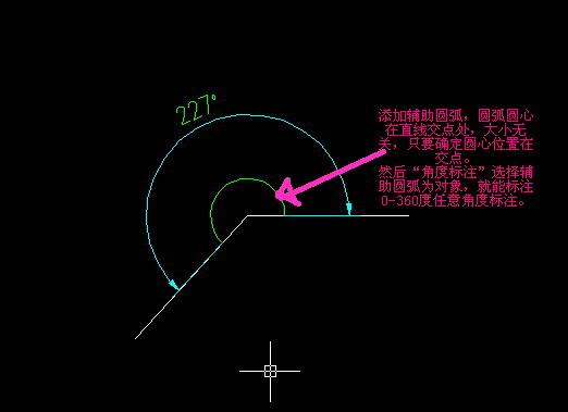

记得之前看到过这样的一个帖子,说CAD里面标注角度不能大于180度,只能炸开然后以文字补充,或者其他方法。当然以角度互补的原理,标注角度可以用补角表示,完全没问题。0 _% r/ Z/ P- c# e3 S' G3 Q/ t
但考虑有时候确实需要标注大于180的角度,或者这样表达更明确直观。所以现在发一个方法,可以标注0-360度任意角度标注。# v1 z5 t1 A. B2 X& {
方法见图:
7 C4 }( I1 s& f! S5 K% [& x2 N  K& ]* k( n, q  s
) F* ^+ C: i' G; o3 ~9 g5 [4 w; @
- L) b4 W! K8 a$ [+ `( u6 |# J/ a( I9 f6 a- |2 ?: u+ N2 R; w
另:因为之后没再找到此帖,故不知道这个方法是不是已经公布,如有雷同,纯属巧合

没必要搞得如此复杂,角度标注可以直接标大于180度的角度的。
1 @% I; X  E+ Z4 k- T4 ~. t使用角度标注命令后,不要选圆弧、圆或直线,而是回车、空格或右键,用三点标注,只要小于360度就能直接标出来。

直接再按一次回车之后可以选用角尖、角端点的选择方式···- n% i1 |3 s& m, y
用不着这样子···
