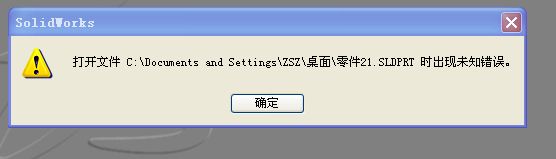

我机子上的solidworks打不开别人的文件了。文件只要在其他机子上编辑保存过,在传到我的机子上就打不开了,提示 打开 路径\文件名.sldprt 时出现未知错误。
* h' C/ F% Q& V( E  r7 L很郁闷。我把solidworks重新装过了,问题仍然存在,想问一下到底是什么地反的问题啊?
* c$ b+ d' I5 \1 p; T6 S( D' y' ]以前可以正常打开的,今天不知道咋的吃错药了,。* }6 w1 N5 _- ?
不过在我机子上编辑保存过的文件,传到其他人的机子上可以正常打开,只是他们的文件传到我机子上就打不开了

 楼主| 发表于 2008-9-10 08:27:34 | 显示全部楼层 来自: 中国重庆
双击直接打开;先打开软件再打开文件,都试过,都出现下图的提示框,很郁闷

 楼主| 发表于 2008-9-10 16:12:28 | 显示全部楼层 来自: 中国重庆
原帖由 huyuef1088 于 2008-9-10 10:41 发表 http://www.3dportal.cn/discuz/images/common/back.gif8 o9 y# z( t" a, m) R# E+ X  h" I4 N# i9 M
可能是你们电脑上的solidworks的安装路径不一样(包括标准件)
& I+ E! C4 B- y* B
$ V/ R3 R& A+ l9 D
好像不是,以前我们文件都是通用的,谁都可以打开,谁都可以修改,好像不知咋搞的,突然就不行了  x+ K% \" U+ U& ]- J
另外,对于楼上同志说的,重启一下计算机,我重启过了,另外我系统还原过一次(恢复到装solidworks以前),重新装过,还是不行,非常郁闷/ z4 ^' m9 [3 n2 y6 P) k
" i: e* e5 E" P再就是,我朋友机子上文件保存后以缩略图显示方式显示时,出现如下图情况:左边的图是很早以前保存的,右边的就是有问题的文件。把他们拷到我的机子上,左边的那个零件(压紧螺母3)我可以正常打开,而对于压紧螺母4就打不开了,出现上面的问题。会不会是我朋友的软件出现问题了?

 楼主| 发表于 2008-9-12 08:31:10 | 显示全部楼层 来自: 中国重庆
重新装了一下系统,现在没问题了
