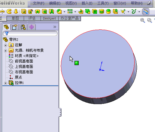

通过异型孔向导做出螺纹孔,其中3D草图为什么只有"编辑草图",不能"编辑草图平面"呢?8 N9 o9 P  p$ x5 k! r# n: Q# r
怎么样可以编辑草图平面?
发表于 2008-9-9 20:23:36 | 显示全部楼层 来自: 中国河南新乡
这个3D草图是不能编辑的,因为你用异型孔是的选择平面时已经决定吧此草图的面
发表于 2008-9-10 10:38:50 | 显示全部楼层 来自: 中国广东中山
3D草图是三维空间草图(没有固定平面)的与2D草图的二维平面草图是不一样的,如你是在一平面上做螺纹孔,请先在平面上点击然后再使用“异性孔”命令。这样先确定平面再做孔出来就是2D平面草图啦。+ q- [  F* P* X3 J% X" R3 w6 d
