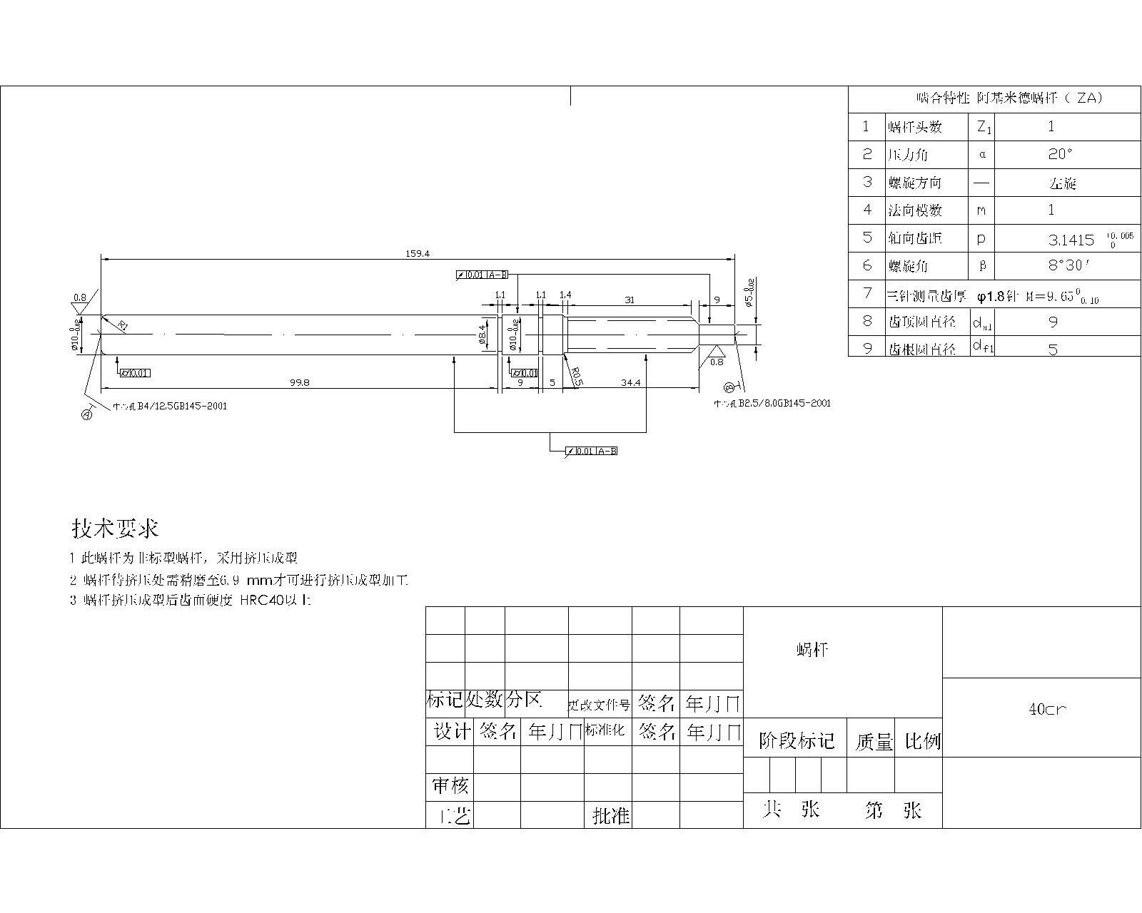

大家好,最近我们厂买了滚丝机,准备生产挤压蜗杆,但是试生产的时候发现挤压出来的蜗杆 蜗杆处与整条轴同轴度很差,大概有0.3mm,而客户的要求是0.03mm,根本没法达到要求.
* h$ m2 Q  R" Z# T- Q) S我的生产工艺是这样的, 先车蜗杆轴至10.5mm,待挤压处7.15mm,然后挤压蜗杆,接着精磨蜗杆至10.00mm.虽然磨好的部分同轴度很高,但是挤压蜗杆出跟别的地方的同轴度非常大,30个丝.
+ u: _7 L$ E* t7 C下面是图纸,请各位帮忙想想办法,是什么原因照成的
