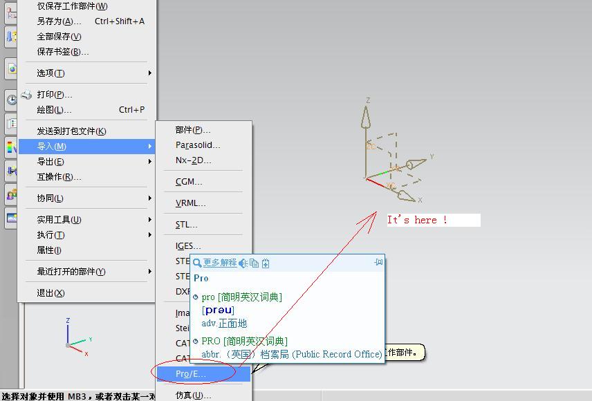

proe图形如何转化到UG4.0?请高手指教谢谢了先!
发表于 2008-9-10 00:26:22 | 显示全部楼层 来自: 中国河北秦皇岛
看看这个
" u3 Y# i# g, [" K6 _, n楼主
发表于 2008-9-10 08:27:41 | 显示全部楼层 来自: 中国江苏苏州
1.直接转.如2楼说的
% u: h& }" O/ c2.先转STP,然后在导到UG里面去
发表于 2008-9-10 09:18:35 | 显示全部楼层 来自: 中国天津
没错   另存为STP格式   在UG中打开   用IGES格式转换容易丢面
发表于 2008-12-8 12:03:36 | 显示全部楼层 来自: 中国山东烟台
用pro转的时候最好现把模型放大。这样在转到UG时,模型的小特征不容易烂掉。
发表于 2008-12-8 12:09:21 | 显示全部楼层 来自: 中国辽宁大连
igs格式 保存成igs格式 igs格式是三维通用的格式 一般都可以用的
