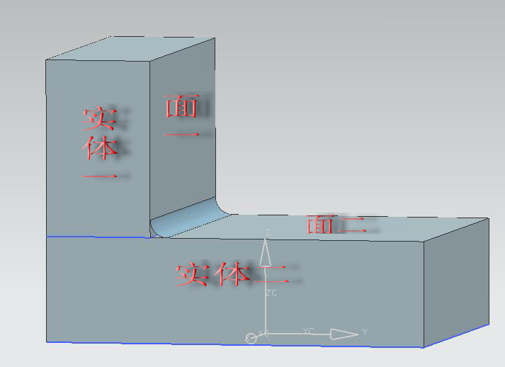

ug 6.0中没有直接将实体中相邻两个面到圆的工具吗?这在sw中却是轻易实现的。如下图中所示其中相邻两个面在不同的两个实体上
, X  ~* Z+ b) j3 j3 k5 V
) s% G: I- p4 A* V( s
请求各位高手解答一下,先谢谢你啦!
+ z+ Q" C5 K- b$ b; q
! V1 |2 ?+ v+ W% k4 K( d[ 本帖最后由 vipzhouhui 于 2008-9-12 12:27 编辑 ]

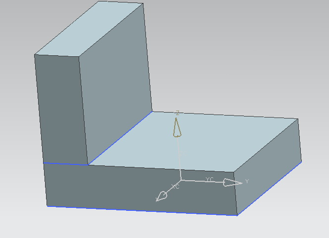

发表于 2008-9-12 09:42:56 | 显示全部楼层 来自: 中国重庆
如果两个面是在一个实体中,试试insert - detail feature - edge blend
7 ?2 J& S' X/ ~, A) E; V1 _. A% z如果两个面不在一个实体中,试试insert - detail feature - face blend
 楼主| 发表于 2008-9-12 11:32:59 | 显示全部楼层 来自: 中国河北廊坊

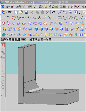

 楼主| 发表于 2008-9-12 12:37:19 | 显示全部楼层 来自: 中国河北廊坊
原帖由 hicax 于 2008-9-12 09:42 发表 http://www.3dportal.cn/discuz/images/common/back.gif% t3 L/ x6 f8 P$ y
& e- G) K' r3 X2 {$ L如果两个面不在一个实体中,试试insert - detail feature - face blend
9 ~- b6 A; ?. i& U# C' L: j% Q
3 }( B  z' m( t7 b# S两个面在一个实体中时,用insert - detail feature - edge blend  和 insert - detail feature - face blend都可以轻松实现& ]) k; W7 X7 B  l3 s8 w+ v8 v4 p
但当两个面不在一个实体中时,用这两种方法都无法实现!生成的图如下图:- {; w$ T  w' G
( @7 j3 Q5 X) O; r; K: Z
[ 本帖最后由 vipzhouhui 于 2008-9-12 17:57 编辑 ]

发表于 2008-9-13 22:11:18 | 显示全部楼层 来自: 中国湖南长沙
原帖由 vipzhouhui 于 2008-9-12 12:37 发表 http://www.3dportal.cn/discuz/images/common/back.gif3 Z  w0 \. U5 u' B1 n2 }
, {2 R) v4 u8 Z' H5 m2 N5 t
1 r! s$ V- W7 W1 A两个面在一个实体中时,用insert - detail feature - edge blend  和 insert - detail feature - face blend都可以轻松实现," R9 F8 s2 k9 R  X, N: n
& f- m2 ^6 ^5 P5 d7 l6 n& F不知道sw生成的导圆部分属于哪个part呢?
发表于 2008-9-13 22:58:42 | 显示全部楼层 来自: 中国安徽芜湖
这是不是你要的?
发表于 2008-9-14 01:44:09 | 显示全部楼层 来自: 中国湖南株洲
两个做布尔加以后是可以倒圆角的
 楼主| 发表于 2008-9-17 16:32:06 | 显示全部楼层 来自: 中国河北廊坊
回复 13# srx00srx 的帖子
是这样的~非常感谢你!布尔运算相加后再面到圆即可。

发表于 2008-9-17 17:49:47 | 显示全部楼层 来自: 中国湖北十堰
合成一个体就可以做了,2个不同的体怎么倒圆?
发表于 2008-9-18 21:12:51 | 显示全部楼层 来自: 中国浙江金华
原帖由 syzzm 于 2008-9-17 17:49 发表 http://www.3dportal.cn/discuz/images/common/back.gif
9 V; D. a; g# m7 K, Y合成一个体就可以做了,2个不同的体怎么倒圆?
2 A* V) H3 W/ J! ?5 L, d3 v
! ^' n8 R) y. u) e  S! b+ v! E; ?$ U$ O0 [
- J7 C% N- d' Q2 g$ F- j+ d; v! D% |在某些情况下可以不用合成一体
/ ^5 k4 C! |8 {, e8 p* F* e比如你做一个平板上立一个圆柱,你用面倒圆就能倒出来( _- t- R0 j" \; l4 k5 s
这个要看不同环境情况而定( o" v: @* K6 Y
+ r; |, l8 l8 s- J[ 本帖最后由 xiaonai8212 于 2008-9-18 21:21 编辑 ]
发表于 2008-9-18 21:23:26 | 显示全部楼层 来自: 中国浙江金华
这种情况下倒出来就可以直接把两实体合并成一体- u" v8 F6 P0 L) G* Y
而不一定要合并以后
1 \, H6 {9 d# J, b& m" [0 _如果圆角可以是片体的话那就更不成问题了
