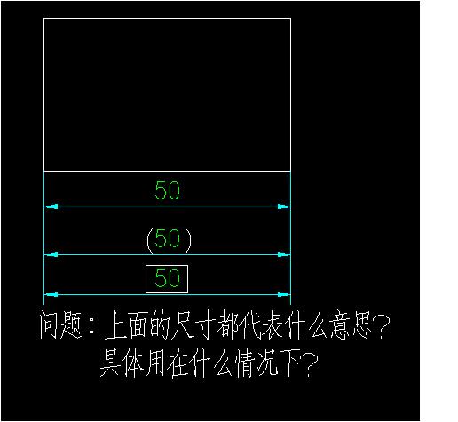

请教----图上的三种尺寸分别是表示什么?用在什么情况下,最好能举例说明.# O- E) Q: E# k/ Q# O
我从一些讲义中了解, 如下图片的尺寸分别是表示 : 实际尺寸  参考尺寸  理论尺寸 ,不知对否? 它们具体用在什么情况下.谢谢!
发表于 2008-9-10 08:59:37 | 显示全部楼层 来自: 中国山西太原
1  图中50表示工件要素的长度尺寸。. G  D! s  g7 N. y
2  (50)表示参考尺寸,这个尺寸可由其它关联尺寸计算出来,标出是为了加工者省去计算。还有是表示移动的参考距离。
% F6 W) _0 Z" X, [3  方框50是形位公差中表示要素的理论正确尺寸,它不带公差。

50尺寸是实际尺寸,是图纸名义尺寸
. _9 X( Q( X) M  Z" U0 |% B' u括弧50是参考尺寸,是根据尺寸链推算的尺寸,2 q& O- J4 b+ H  [6 @5 a
方框50是理论尺寸,由位置公差决定尺寸
