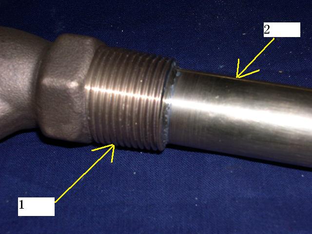

大家好,我现在遇到一个麻烦,我们公司现在生产一种水龙头装配件,现在在焊接时出现了问题,在焊缝处有好多气孔,请大家看看图片,帮我分析以下是什么原因? DSCN0016.JPG , }" V4 M0 O0 L& v, m; @

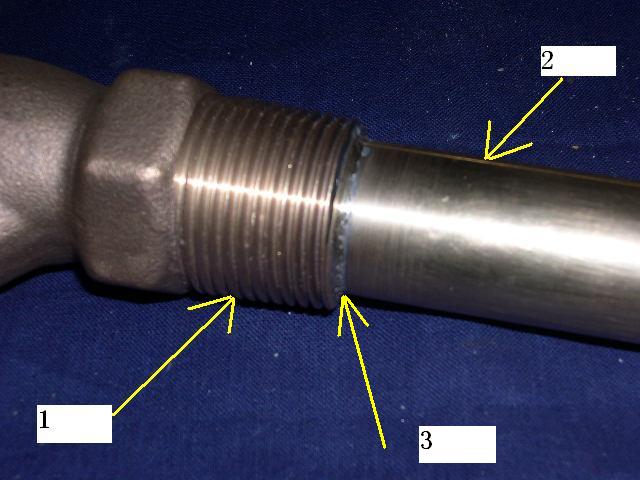

不好意思,刚才有事耽误了一会 ,现在请大家看看图片,要焊在 一起的零件为1和2,焊缝处为3,3处有好多气孔,请大家帮忙看看是什么原因?要如何挽救?

铜焊是非常容易产生气孔的。铜的传热速度太快,焊接时形成的气泡来不及逸出而形成气孔,可减缓冷却速度,铜焊形成气孔的原因主要在于氧和氢因此除了焊丝除油烘干外,因此要仔细清理焊丝及工件坡口上的氧化物及其他脏物,使其露出金属光泽。另外氩气纯度要高99.9%以上。另外是否用的是专用焊丝?
 楼主| 发表于 2008-9-10 16:52:48 | 显示全部楼层 来自: 中国江苏苏州
焊条B-Ag50CuZn的化学成分
我也问了几个人,他们都说是焊接温度过高,我的客户说用银焊条焊接,有人给我介绍这样一种焊条,型号为B-Ag50CuZn,请问这种型号是国内牌号,相对照的美国牌号是多少,还有它的化学成分是多少?用这个焊接楼上图片中的铜件好焊不?还有哪些注意?
