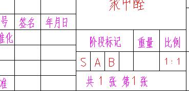

发表于 2008-9-10 13:00:19 | 显示全部楼层 来自: 中国浙江温州
图纸标题框中“阶级标记”一共有四个空,一般标记有:S,A,B,(G)
6 e0 O8 O3 {3 kS:处于样品试制阶段
- |5 ^1 Q' ?2 m6 CA:小批量试制阶段, C* n! R; R7 ~% }1 ]1 q6 \" G
B:大批量制造,标准化图纸" _) F  Z. O/ k
(G:改进)非标准规定。8 A' W& {0 D% Y4 ?2 o* O  n- }: U- r) G
1.jpg : v! a% |9 S" B0 ]0 v0 E
GB-T10609.1-1989《技术制图 标题栏》中只提到“按有关规定由左向右填写图样的各生产阶段”,在JB-T5054.3-2000《产品图样及设计文件 格式》此处称为“图样标记”,填图样所处生产阶段的标记,标记代号按以下规定自左向右填写:, m0 B( L0 h9 j2 |3 s
“S”――样机(样品)试制图样标记代号;
: V! Y/ b3 \, s8 Y“A”――小批试制图样标记代号;
1 G7 b# O3 x# ~8 [: o; e“B”――正式生产图样标记代号。: j; Y2 v8 \0 _5 H8 [
在生产过程中此处的代号不够明显,实际作用也不是很大。一般企业在试制的图纸上加盖“试制”的图章,要求零件加工结束时图纸回到设计部门。而正式生产图样底图交档案管理部门,发放到各部门的图样上加盖部门名称图章。如:“生产用图”、“技术用图”、“质检用图”、“受控,受控号:”、“作废”等
